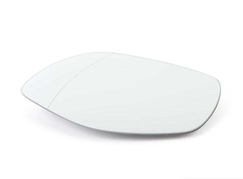

Сейчас установлено левое наружное зеркало плоское
Можно поставить:
95573103904 зеркальный элемент левый асферический
Я бы поставил еще и правое аналогичное:
95573105204 зеркальный элемент правый асферический

Добрый день. Спасибо.
А в чем отличие сферического зеркала от асферического? Обзорность не хуже чем на сферическом?

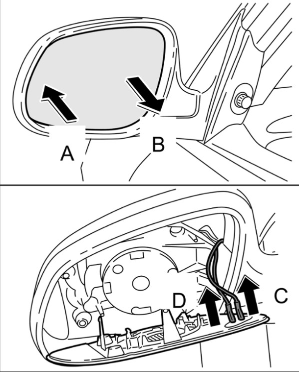

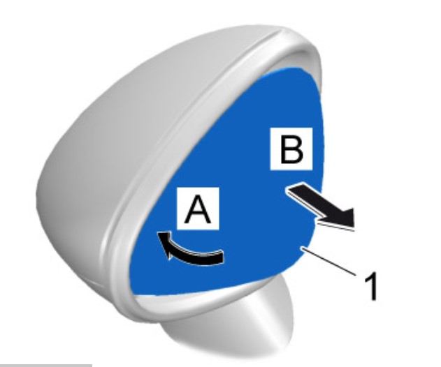

И есть ли инструкция по снятию/установки зеркального элемента?
Обзор разный у этих зеркальных элементов и кому как удобно смотреть.
Сообщение от Hazer Посмотреть сообщение
Хуже или лучше это вопрос уже индивидуальный и все клиенты у меня по разному воспринимают этот вопрос.
Просто аккуратно отщелкнуть руками и заменить
17.01.2022, 12:55   #7
С внешней стороны надавить на стекло зеркала внутрь -стрелка A- и извлечь его с внутренней стороны -стрелка B-.
Отсоединить минусовой -C- и плюсовой кабели -D- от пленочного нагревателя.

17.01.2022, 13:00   #8
Название: Демонтаж стекла зеркала.jpg

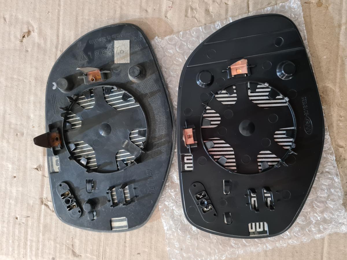

06.02.2022, 19:04   #9
Hazer
Можно поставить:
Добрый вечер. По Вашей рекомендации был заказан зеркальный элемент "Polcar 5821545E". Подошел идеально, обзорность шикарная, подогрев работает. Проблема решена. Спасибо!
