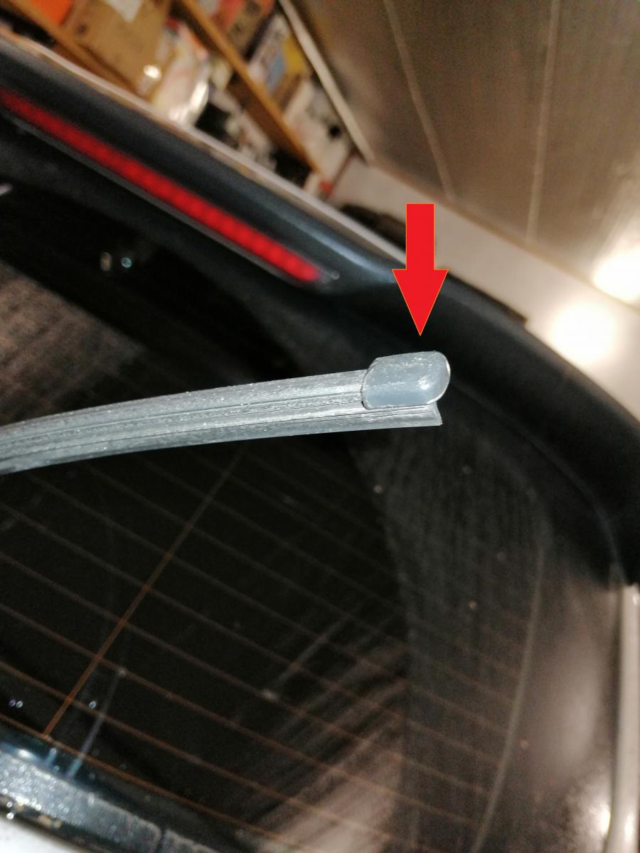

ChepikEA
Нужно снять дворник как на ролике по ссылке (там туарег, но на моем 958 дизеле так же. Думаю у Вас так же.) https://officially-official.ru/porsc...o_dvornika_12/
Затем снять пластмассовый фиксатор (фото вложу). Затем вытащить старую щетку и заменить на новую. Сложного в этом на самом деле ничего нет.

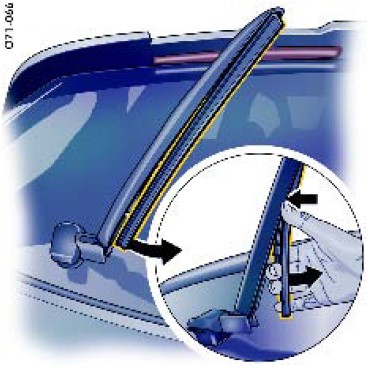

01.12.2021, 18:11   #3
Сообщение от Demok Посмотреть сообщение
Добрый вечер!
Добрый вечер
Подскажите, пожалуйста, как заменить щетку заднего дворника? Cayenne S 2012 год.
Осторожно откиньте поводок от заднего стекла до упора (ок. 60°).
Осторожно отсоедините щетку от поводка (по стрелке).
При этом удерживайте поводок другой рукой.
Вставьте новую щетку по центру поводка и нажмите до щелчка.
Осторожно сложите поводок стеклоочистителя на стекло.
Название: Замена щетки стеклоочистителя.jpg
01.12.2021, 20:05   #4
Demok
Спасибо за помощь! На картинке 957-й. На 958 так же? Там немного другая конструкция.
02.12.2021, 13:06   #5
Все по аналогии
Верно
