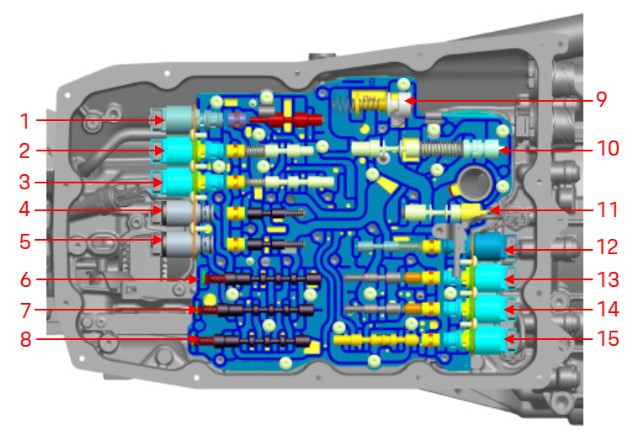

Обзор расположения клапана в гидравлическом блоке управления (HSG)
1 Электрический регулятор давления 7 (EDS 7) (многодисковое сцепление (HOK))
2 Электрический регулятор давления 6 (EDS 6) (клапан выбора передачи 1)
3 Электрический регулятор давления 5 (EDS 5) (клапан выбора передачи 2)
4 Электромагнитный клапан 2
5 Электромагнитный клапан 1
6 Клапан выбора цилиндра 2
7 Клапан выбора передачи 2
8 Клапан выбора цилиндра 4
9 Термический байпасный клапан
10 Клапан системного давления
11 Клапан ограничения давления
12 Электрический регулятор давления 3 (EDS 3) (клапан системного давления; клапан выбора сцепления)
13 Электрический регулятор давления 4 (EDS 4) (позиционный клапан; клапан охлаждения)
14 Электрический регулятор давления 1 (EDS 1) (клапан сцепления)
15 Электрический регулятор давления 2 (EDS 2) (клапан сцепления 2)
Название: Обзор расположения клапана в гидравлическом блоке у.jpg

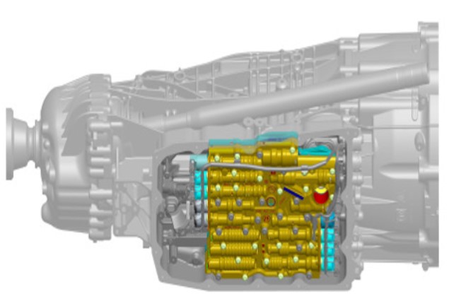

Название: Монтажное положение гидравлического блока управлен.jpg
