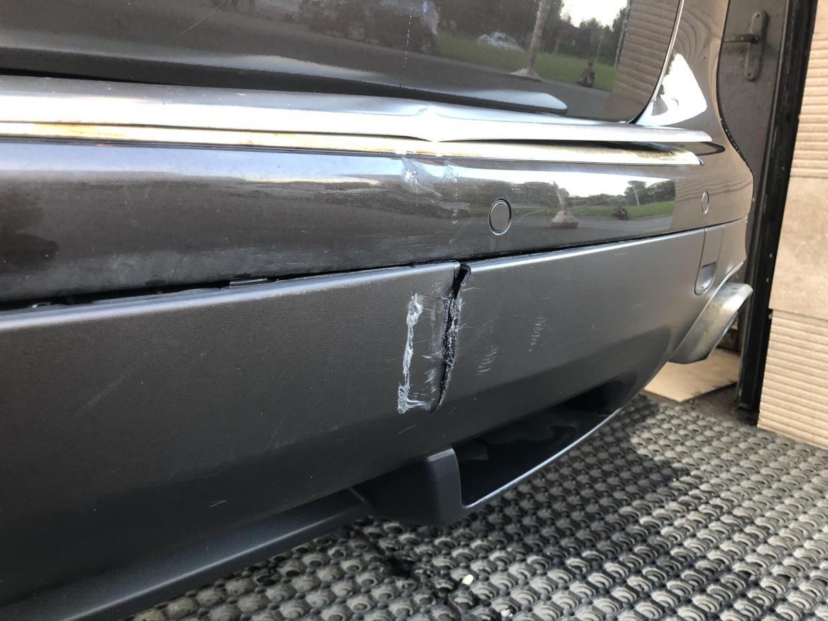

Не понимаю, как картинку вставить, радикал не пропускает. Вот самые большие детали, где парктроник встроен и откуда выхлопные трубы торчат)
Погнута еще алюминиевая накладка под дверью багажника, а под ней вертикальная трещина на обеих этих деталях, выглядит, как будто топориком долбанули.

На моей картинке, эта деталь под номером 17
Номер запчасти 95550552112G2X СПОЙЛЕР ЗАДНИЙ НИЖНИЙ, ГРУНТОВАННЫЙ
Поставляется с завода в транспортировочном грунте, серого цвета. Далее в условиях сервиса деталь окрашивается в цвет кузова. В данном случае цвет машины светло-коричневый металлик (Macadamia)
Если четно, я так и не понял суть вопроса. В чем неясность?

Вопрос вот в чем: Из салона бамперы в цвет кузова, в сервисе меня убеждают, что по вину черный пластик. Обещали сделать за 5 дней, в итоге 2 недели еще конь не валялся.
Рассказывают, что заказали- привезли черный ( по вину), отправили назад, ждут коричневый. Мне кажется, что где- то там врут.

Эта деталь не поставляется черной в принципе. Средняя часть заднего бампера всегда в грунте (под окрас).
Самая нижняя часть заднего бампера (спойлер) на этой машине черный пластик, не окрашиваемый. Но по фото он не поврежден и его менять не нужно.
Сообщение от IrinaK Посмотреть сообщение
Я думаю что они заказали просто не ту деталь
