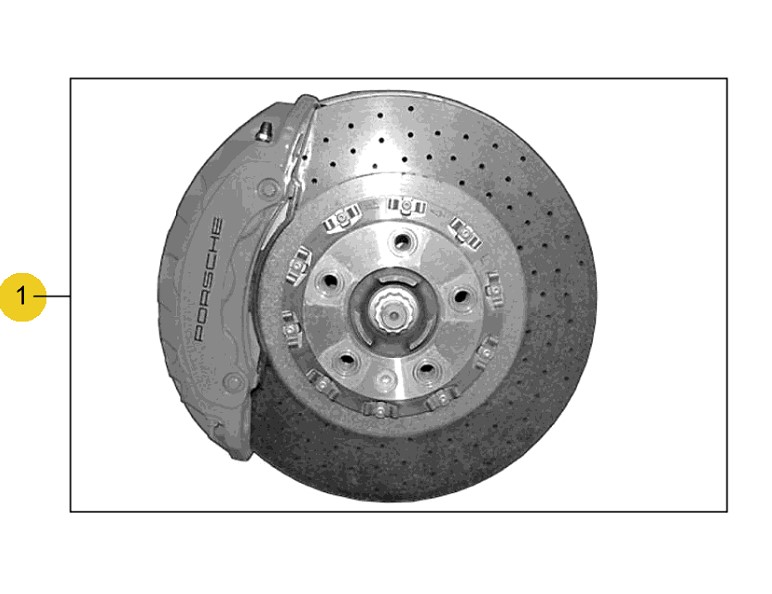

28.09.2020, 19:27   #6
298615123A суппорт тормозной передний левый
298615124A суппорт тормозной передний правый

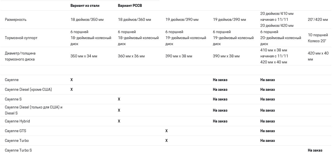

Начиная с модельного года H для автомобилей Cayenne, Cayenne S, Cayenne Diesel, Cayenne Diesel S и Cayenne Hybrid на заказ предлагается дополнительный вариант PCCB 420 мм для 20-дюймовых колес (6 поршней).
Передняя ось...
