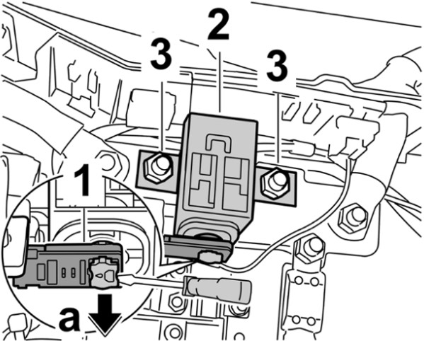

Устройство отключения АКБ под сиденьем водителя проверили?
После срабатывания безопасности, главный выключатель АКБ в разомкнутом состоянии

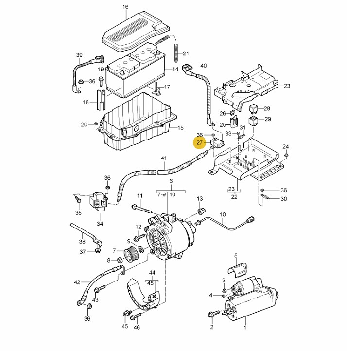

27.07.2020, 15:27   #4
Сообщение от Japan1179 Посмотреть сообщение
Нет, я просто акб поменял и все, а как его замкнуть обратно? В салоне то все работает, электрика имею ввиду, и не подскажите где он там конкретно находится сам с дв, и у нас мало таких автомобилей.
Снять виденье водителя, демонтировать крышки распределителя напряжения и сделать фото этого реле, под цифрой два на картинке

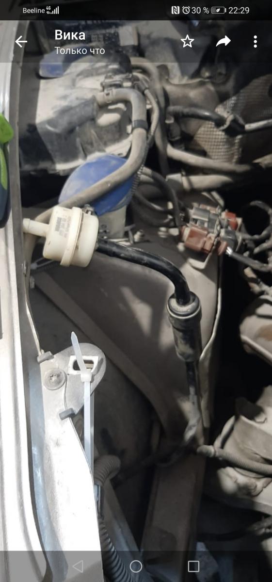

27.07.2020, 15:50   #5
Japan1179
Хорошо, спасибо большое, завтра скину фото, а то на работе сегодня) и можите ещё подсказать куда этот клапан идёт, точней откуда и куда) как понял воздушный какой то.
27.07.2020, 15:57   #6
Вопрос не соответствует названию темы.

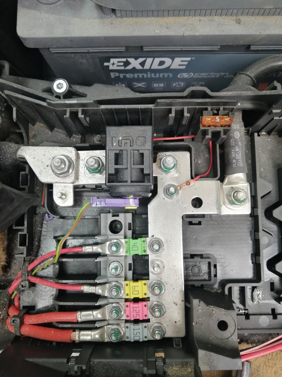

28.07.2020, 07:25   #8
Japan1179
Вот фото как и обещал
28.07.2020, 12:47   #9
Фото вижу. Проверили выключатель АКБ? Прозванивается?
28.07.2020, 12:51   #10
Japan1179
Нет не прозванивпл, быстро заехал с фотка и вам отправил, подскажите что конкретно надо звонить, сам датчик чёрный? Или фиолетавую фишку, если не исправен то так понимаю что в нем проблема, просто разговаривал со знакомыми у них была такая ситуация и причина была в этом потроне или как его правильно
каить, куда, порша
