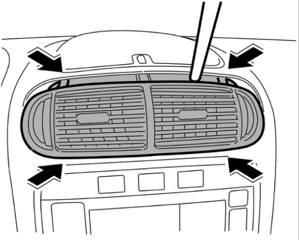

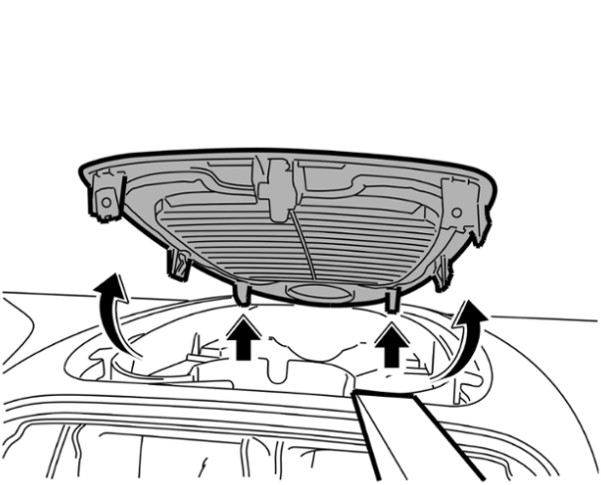

Снимать обычно, без демонтажа торпедо. Поддеть любым удобным предметом и демонтировать решетку.

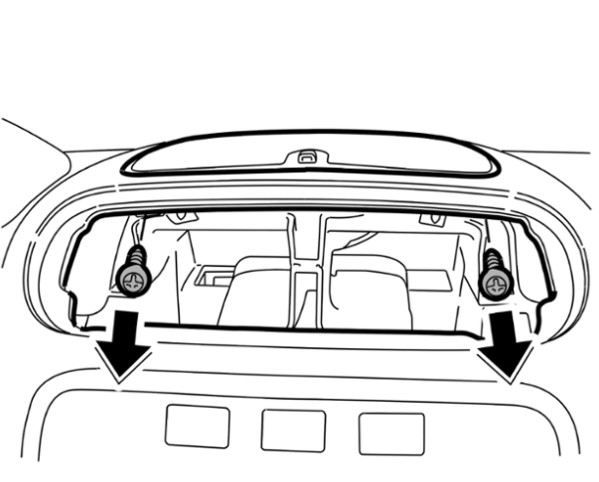

Поддеть прямо решетку? или снимать дефлекторы центральные ? я думал за дефлекторами есть болты которые держат эту решетку...

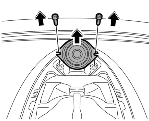

Еще хотел спросить, под этой решеткой динамик есть или только обдув стекла?

За дефлектором есть винты, факт

Сообщение от meloman Посмотреть сообщение
Прямо решетку? или снимать дефлекторы центральные ? я думал за дефлекторами есть болты которые держат эту решетку...
Название: Демонтаж дефлектора.jpg

Название: Винты накладки центрального динамика.jpg
ID:	32127   Нажмите на изображение для увеличения
Название: Клипсы  накладки центрального динамика.jpg
Да...
Название: Винты  центрального динамика.jpg

28.06.2020, 01:56   #7
Serg124
Если нет бозе то и динамика там нет
