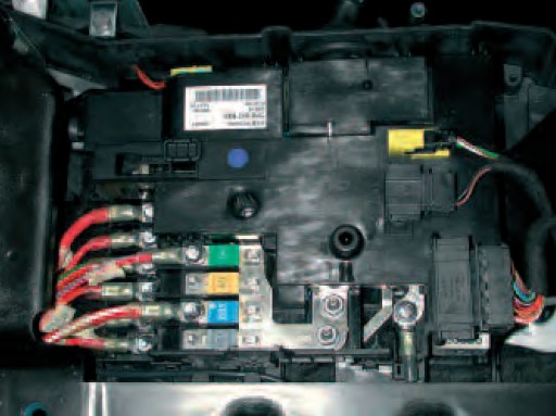

В программе самообучения Porsche
Главный распределитель тока расположен слева по направлению движения под сиденьем.
При аварии главный выключатель отсоединяет аккумуляторную батарею от провода, проложенного к стартеру. Благодаря этому предотвращается возможность короткого замыкания этого провода, который может привести к пожару.
Командный сигнал на отключение батареи главный выключатель получает от блока управления подушками безопасности по отдельному проводу.
Название: Главный распределитель тока.jpg
