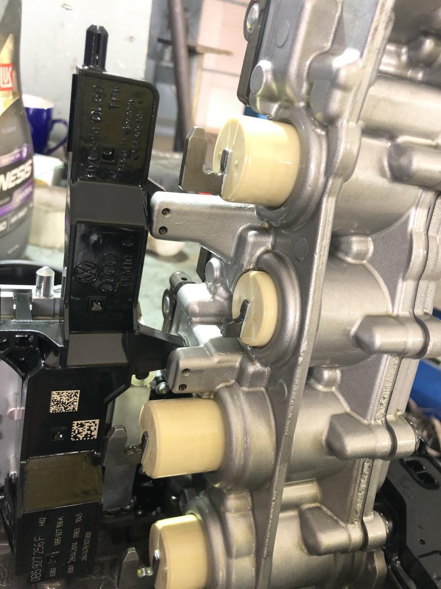

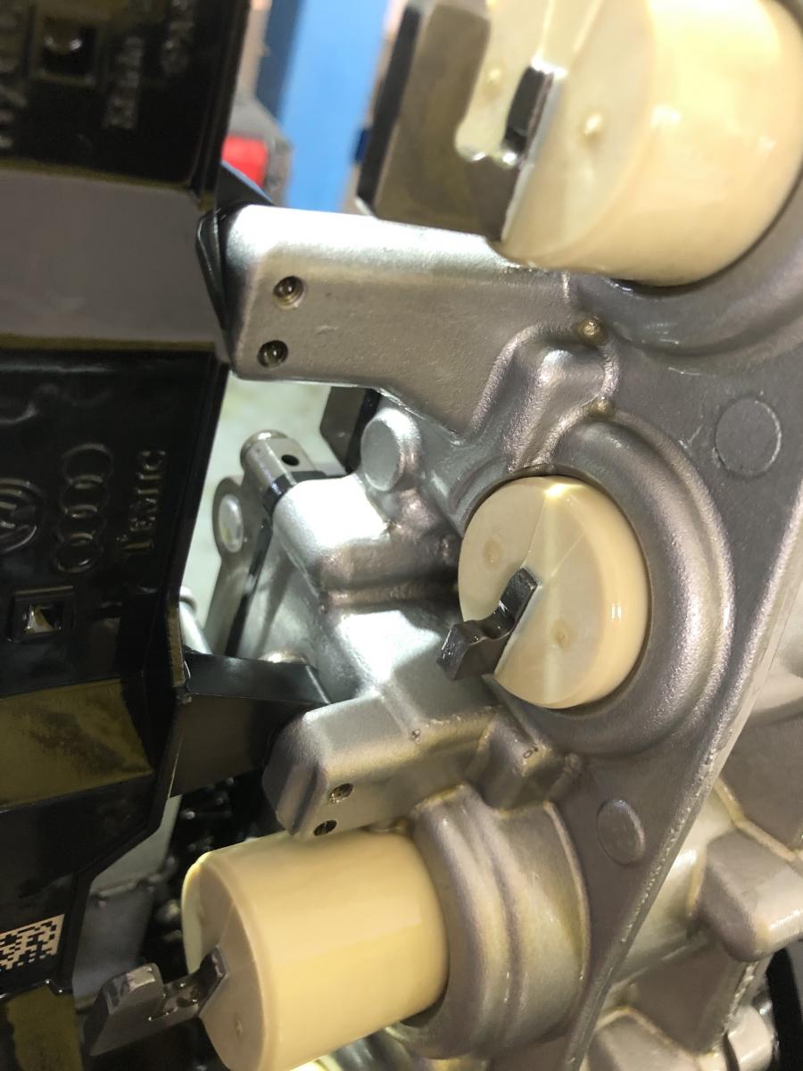

помогите пожалуйста разобраться с PDK на Macan
около года назад коробка выдала ошибку разрыва цепи с саленойдом, позже выяснил что беда с платами на мехатронике, поменял ! ошибка ушла и машина замечательно полехала, спустя пару месяцев появились щелчки (достаточно громкие) по звуку напоминают резкое дергание вилок переключения передач, все это происходило с переключением с 3й на 4 передачу и немного тише с 6й на 7. при этом машина нормально едет не дергает, только странный звук, при диагностике никаких ошибок нет. заехал к официалам, сделали калибровку - не помогло, звук остался. так я проехал еще примерно 8000 км. снова влезла ошибка и отключились нечетные передачи. снова сервис сняли мехатроник, а там на одном из поршней отвалился крючек котрый заходи в вилку как и каим образом понятия не имею.... поменяли поршень, масло и тд... засунули обратно, едет, но щелчки остались и снова никаких ошибок.... что это ? помогите разобраться плиз.
ID:	28443   Нажмите на изображение для увеличения

Нужно проводить комплексный ремонт мехатроника. Менять две платы и четыре соленоида (только новые и только оригинал!). Менять в независимости от характера неисправности. Остальные 6 соленоидов проверять на стенде и при необходимости менять на восстановленные. Проверять гидравлическую часть (вакуум-тест) и по результатам диагностики восстанавливать тот или иной гидравлический клапан путем разворачивания в теле гидроблока и установка ремонтного клапана.

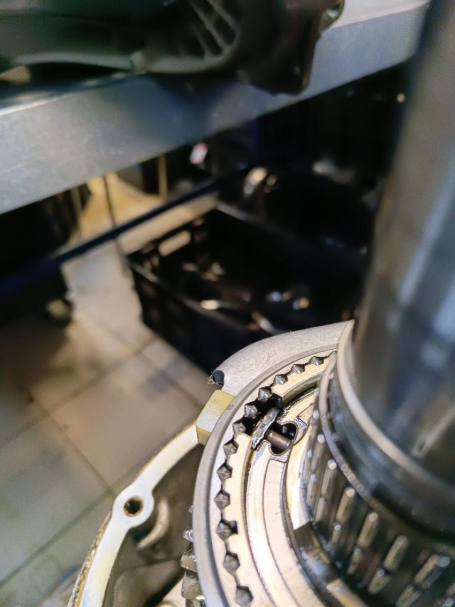

Сам и отвечу. Вообщем 3.0 340лс 2014, пробег 130ткм. Ездили быстро, но с места почти не дергали, счетчик лаунчев 3шт всего. Всё было идеально, на пробеге около 105ткм появились щелчки (напоминает такой звук, когда закрываешь дверной замок) преимущественно при переключении с 5 на 4. Звук был не отчетливый, так как от гофр шел звук дребезжания. Думали на гофры, поэтому не торопились. Коробка отрабатывала идеально и совсем не думали про нее, думали на гофры глушителя. В итоге ближе к 130ткм переварили гофры, а щелчки остались и теперь уже их было слышно отчётливо. Поиски в сети ничем особо не увенчались, нашли всего 2 упоминания про щелчки, но результат никто не описывал. Вообщем заехали на подъемник и начали раскручивать и создавать те же условия как и при езде, т.е. переключения 5-4. Оказывается шумка в макане на уровне - то что в салоне слышалось как щелчок, под машиной слышалось как удар молотка о наковальню. Удары были из механической части. Контрольный слив масла - стружка в механической части. Снятие и разбор - в механической части пришел конец синхронизаторам, шестерню четвертой передачи начало подъедать. Гидравлическая часть на четверку с минусом, фрикционы сцепления еще бы немного поездили. Но так как полезли, решили уж всё что можно поменять и ремкомплект мехатроника.
При разговоре с официалами узнали, что эта частая проблема была, тупо меняли всем по гарантии агрегат целиком.

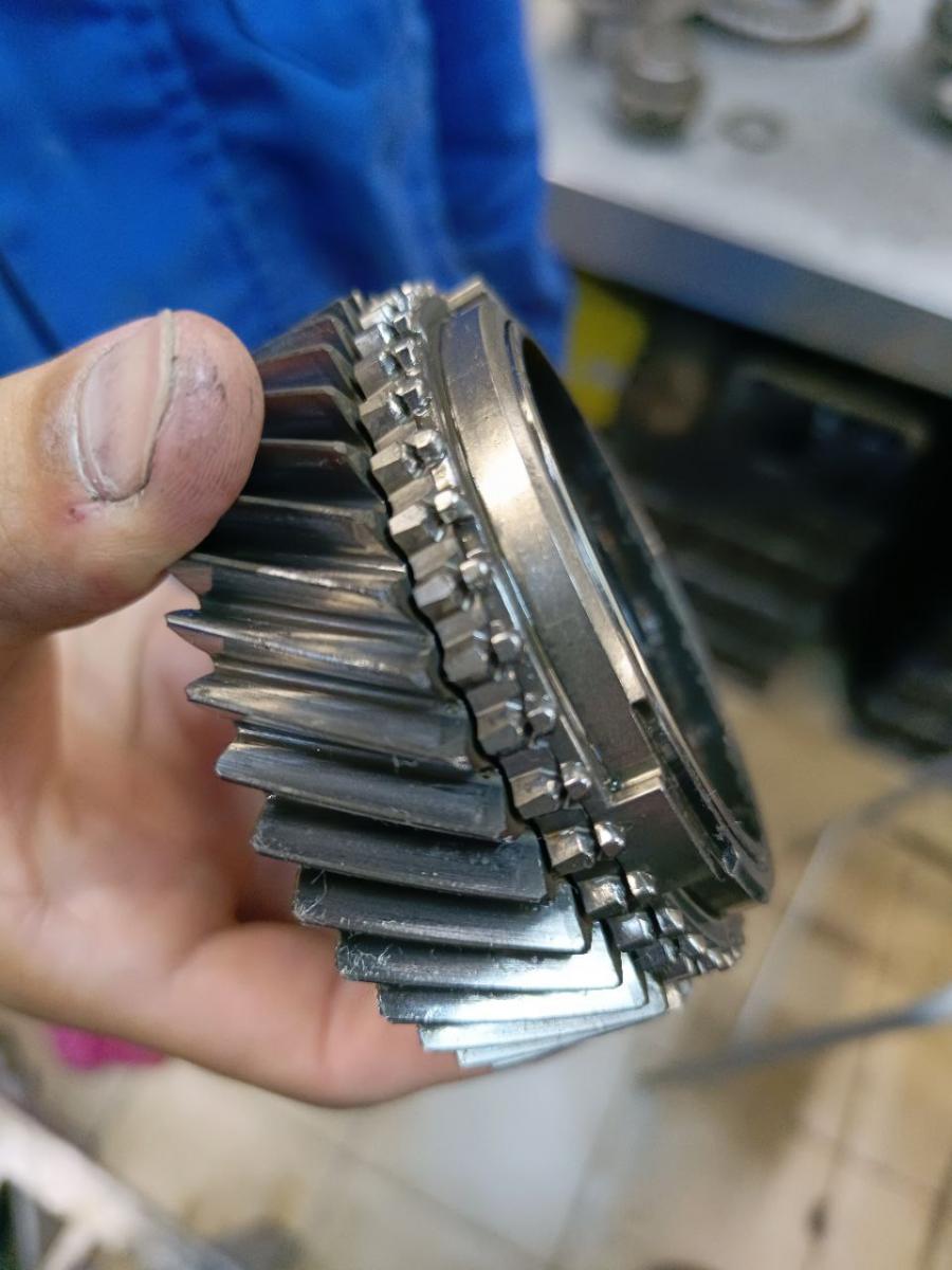

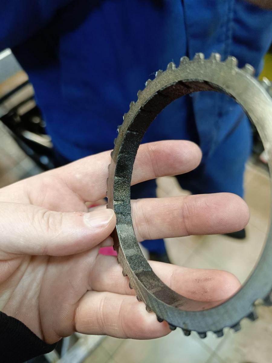

А фото не делали изношенных механизмов из-за которых был посторонний звук?
03.10.2023, 20:40   #9
Sairus
Только вот это есть.
ID:	70814   Нажмите на изображение для увеличения
ID:	70815   Нажмите на изображение для увеличения

Достаточно редкая история. Обычно как следствие проблем с перекосом муфты сцепления в передней крышке или искривлении корзины и увеличении нагрузки на синхронизатор. Если проблем с этим нет - вам просто не повезло.
