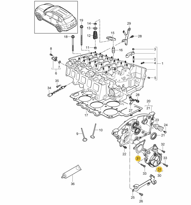

Приветствую всех Форумчан! Нужна помощь!
Ушло масло.Подняли на подъемнике,обнаружилось что масло давит из под вакуумного насоса. Нужен ремкомплект насоса с прокладкой.
Номер прокладки я нашел, VAG 03H145113
Номера ремкомплекта,резиновых колец, найти не могу(((
В сервисе говорят что или целиком насос менять или ищите ремкомплект.
Подскажите пожалуйста, номер ремкомплекта вакуумного насоса 955 110 0500 3 Кайен 2012г 3.6 бензин.

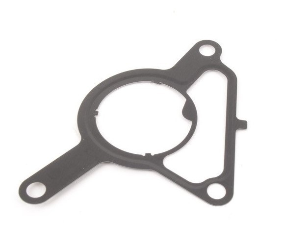

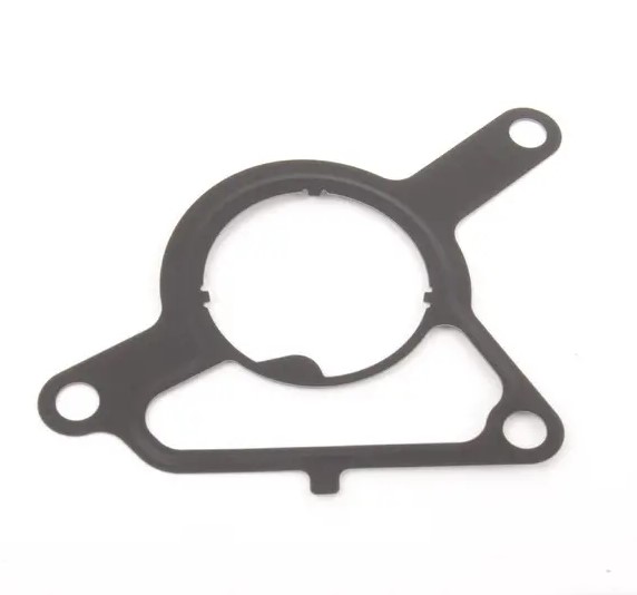

95511058100 уплотнитель
ID:	27329   Нажмите на изображение для увеличения
ID:	27330   Нажмите на изображение для увеличения

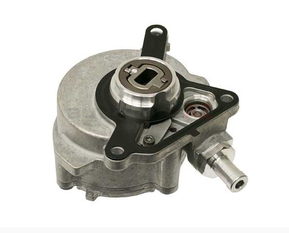

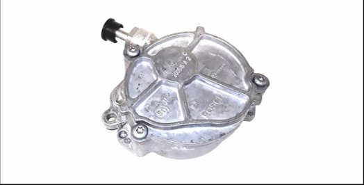

Нет такого комплекта. Вакуумный насос поставляется только в сборе
95511005003 вакуумный насос

ID:	27332   Нажмите на изображение для увеличения
Название: Насос вакуумный.jpg

Прокладка вакуумного насоса.
Прокладка VAG 03H145113 цена от 500 до 600 руб. Таже прокладка только PORSCHE 955 110 581 00 цена от 1000 до 1700 руб Кому данная информация поможет с экономить,буду рад!)
