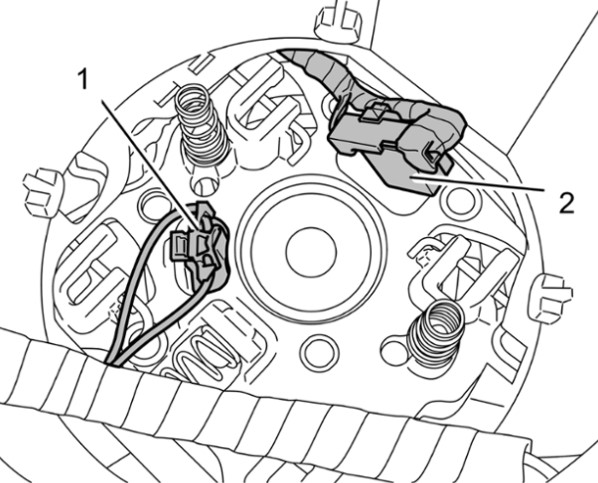

2 Если комплектация с обогревом рулевого колеса: разблокировать и отсоединить разъем подогрева рулевого колеса -1-.
Информация
Перед снятием рулевого колеса разблокировать и отсоединить разъемы кабеля обогрева рулевого колеса и подушки безопасности.
3 Разблокировать и отсоединить разъем жгута проводов подушки безопасности -2-.

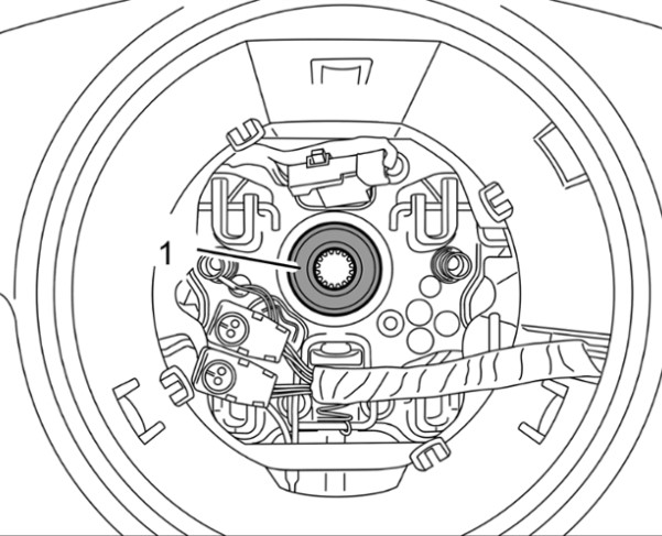

4 Вывернуть крепежный винт -1- с помощью торцовой насадки-звездочки.

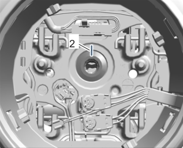

Информация
Сразу после выкручивания крепежного винта и перед снятием рулевого колеса необходимо отметить положение рулевого колеса относительно рулевой колонки -2-.
Таким образом, при повторной установке обеспечивается монтаж рулевого колеса, а также витой пружины подушки безопасности в том же положении рулевой колонки.
5 Пометить положение рулевого колеса.
6 Снять рулевое колесо.

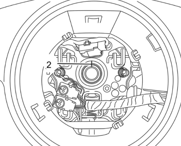

2 При установке рулевого колеса необходимо следить за тем, чтобы совпадала метка -2- между рулевым колесом и рулевой колонкой.

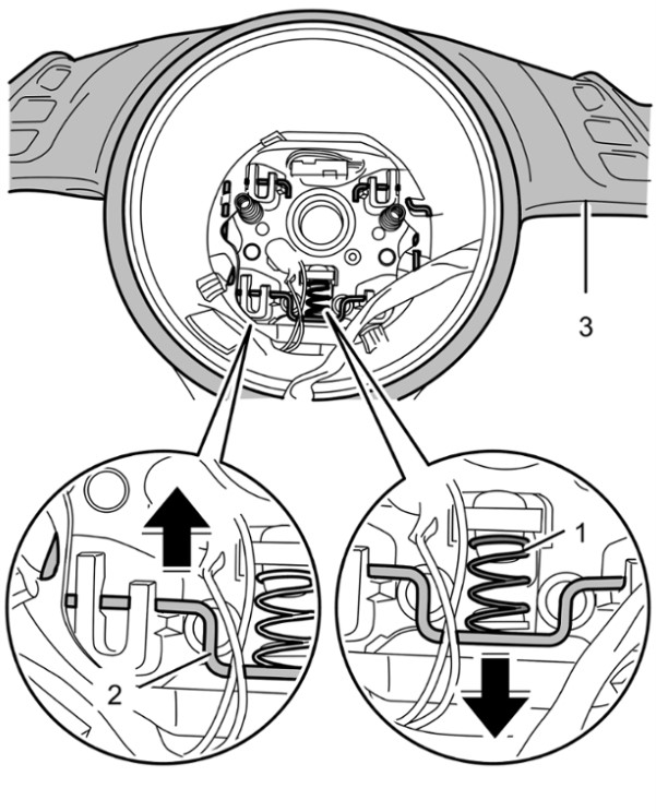

3 Перед выполнением монтажа модуля подушки безопасности проверить
- Правильно ли расположена нажимная пружина -1- (посадочное место нажимной пружины в направляющей пружины!).
- При равномерном сдвигании стопорной скобы -2- вверх (преодолевая усилие пружины) и последующем ее отпускании, стопорная скоба должна равномерно прижиматься вниз.
