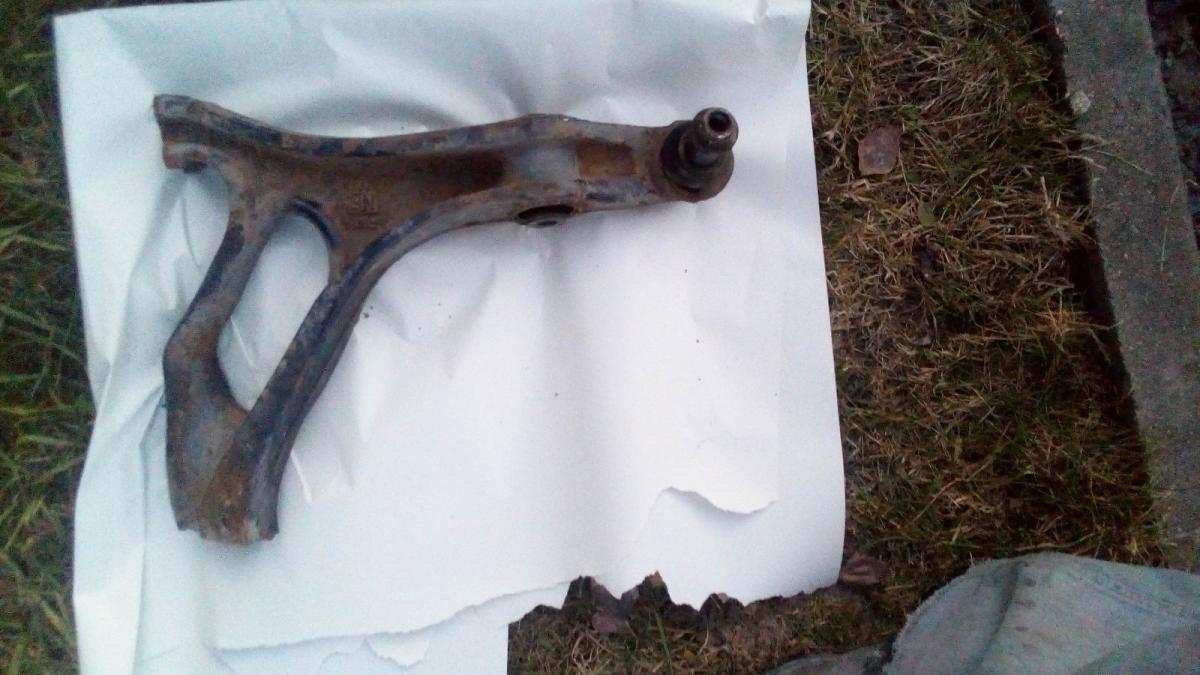

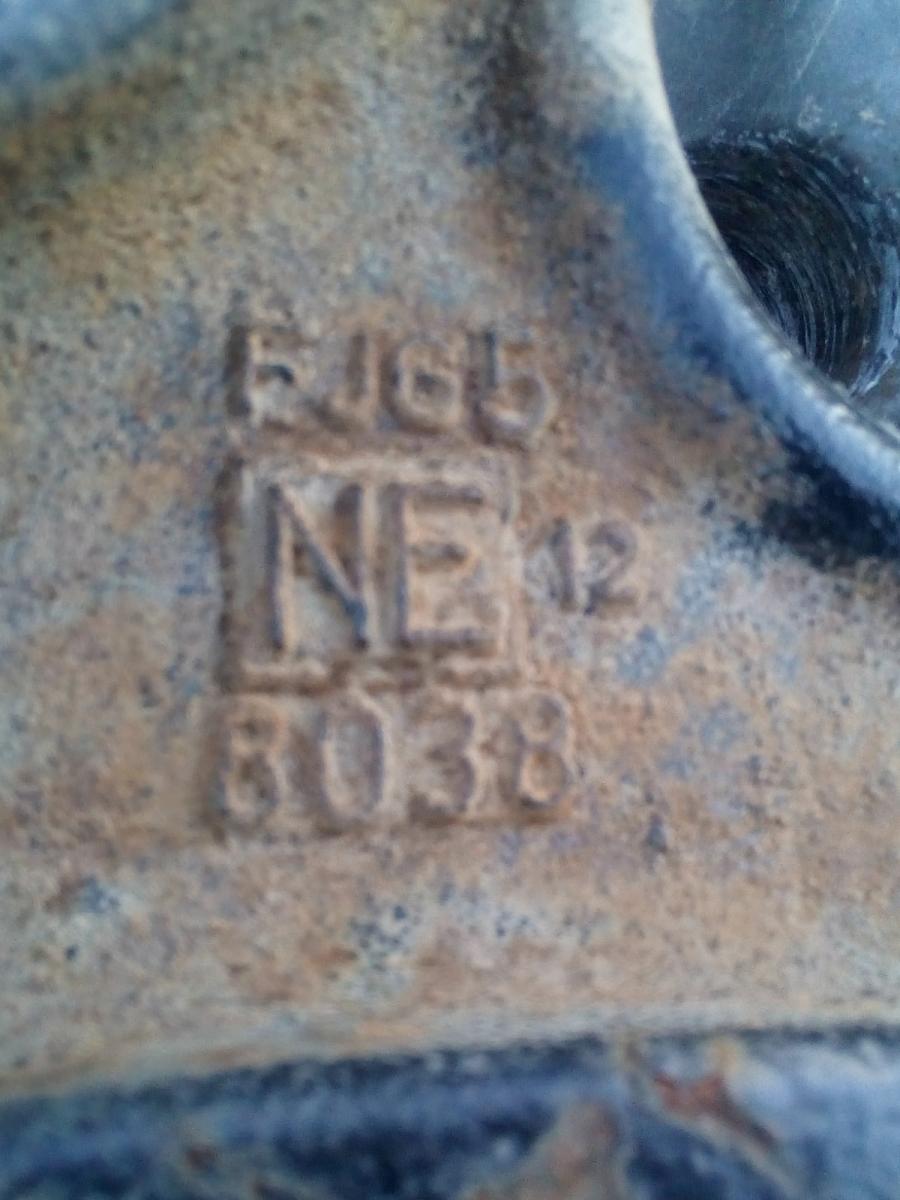

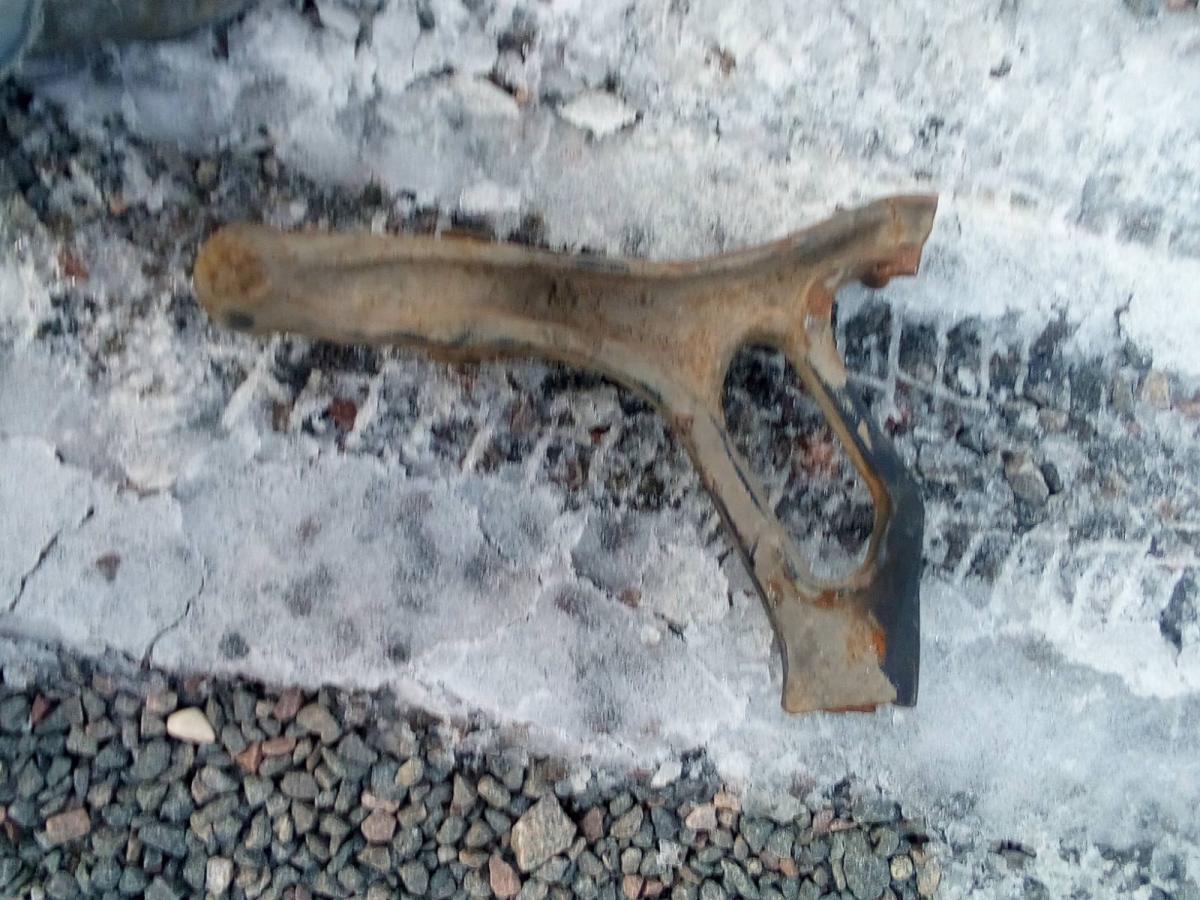

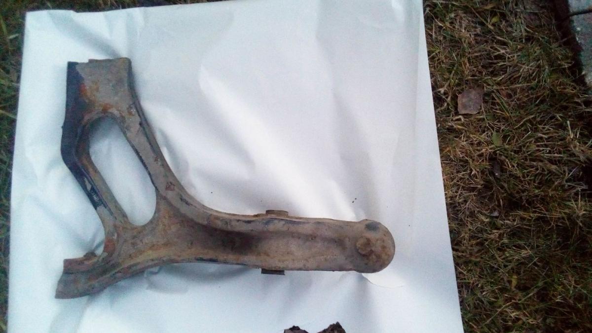

Доброго утра всем .
Подскажите на машине 957 3,6
Рычаг передний нижний какой идет точно ..из алюминия или чугуна???
На фото мой ..он лопнувший.. такой должен идти??
На вид чугунный он... такой разве идет на 957?
И номерок бы.
Спасибо.

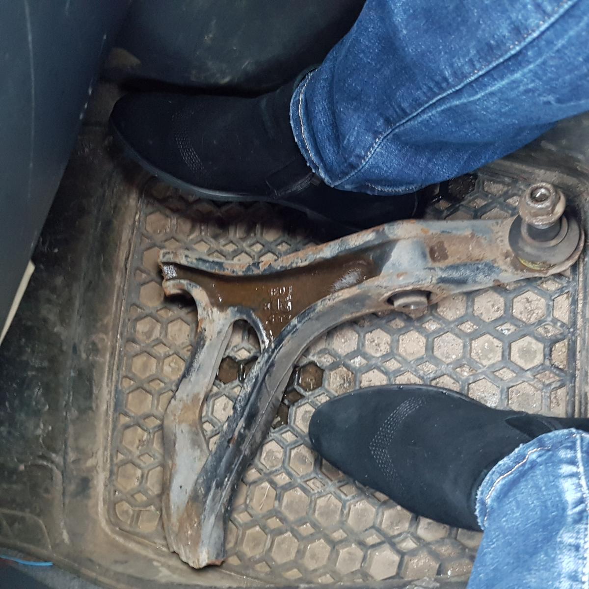

Доброго утра всем .
И номерок бы.
Спасибо.

Алюминиевые пошли на 958 но их можно ставить
08.01.2020, 15:37   #4
Доброго утра всем .
Чугун с завода
Да
Да
И номерок бы.
VIN?

JTC1183, JTC1184 фирмы TRW

Чугун с завода
Да
Да
VIN?
Win WP1AA29P79LA01119
28.02.2021, 22:14   #7
95534101761 рычаг передний нижний левый
95534101861 рычаг передний нижний правый
