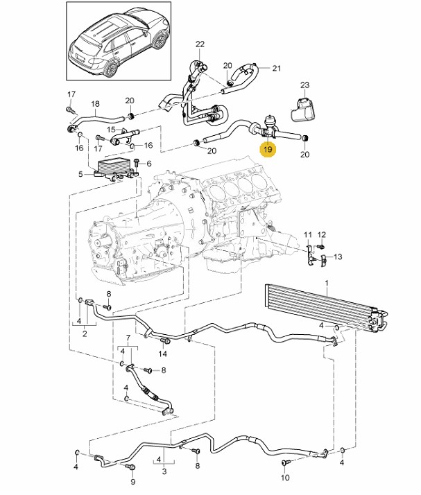

Сзади двигателя над коробкой стоит какая-то пластмассовая деталь типа маленькой коробки, что-то вроде клапана. Так вот эта запчасть покрылась накипью, и с нее медленно сочится антифриз.
Во вложении посмотрите...
Похоже на деталь под номером 23, но во всех каталогах она недоступна...

Сообщение от Rim Посмотреть сообщение
Это обычная теплоизоляция крана системы охлаждения магистрали АКПП
Тут подробнее расписано https://forum.cayservice.ru/showthre...308#post128308
Владимир, все-таки это запчасть которую вы предпологали! Номер 19, можете подсказать артикул именно на мой авто?
95810654902 шланг системы охлаждения с краном
Обратите внимание еще раз на этот документ https://forum.cayservice.ru/showthre...308#post128308
Владимир, но там указан другой номер запчасти - 958.572.809.00...
И что правда, что нужно снимать двигатель для замены этого клапана??!
Это номер самого крана отопителя, без шлангов
Если менять отдельно кран отопителя без шлангов, можно заменить и без снятия двигателя
