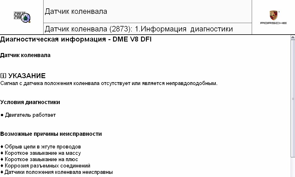

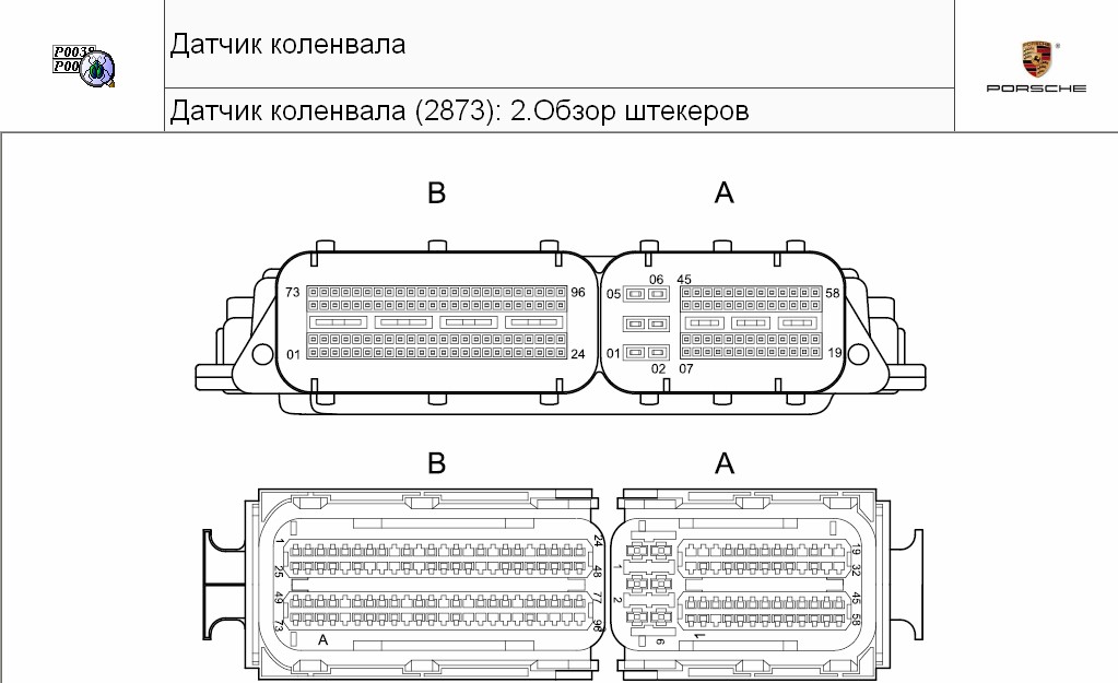

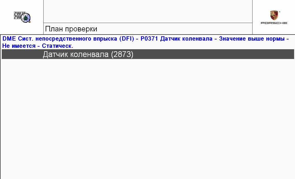

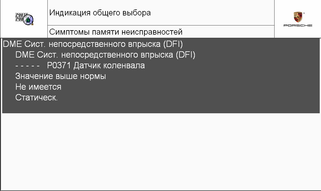

Доброго времени суток. Прошу помощи по коду неисправности P0371. Cayenne S 957. Код ошибки регистрируется при активном движении. Результат снижение мощности. Проводка от ДПКВ до ЭБУ проверена на целостность и на замыкание между собой. Дпкв новый. Визуальный осмотр маховика через отверстие датчика коленвала (как на работающем двигателе так и при прокрутке вручную) повреждений не выявил
26.02.2019, 10:52   #2
Сообщение от Vag_tmn Посмотреть сообщение
Как правило проблема самого датчика оборотов коленвала...

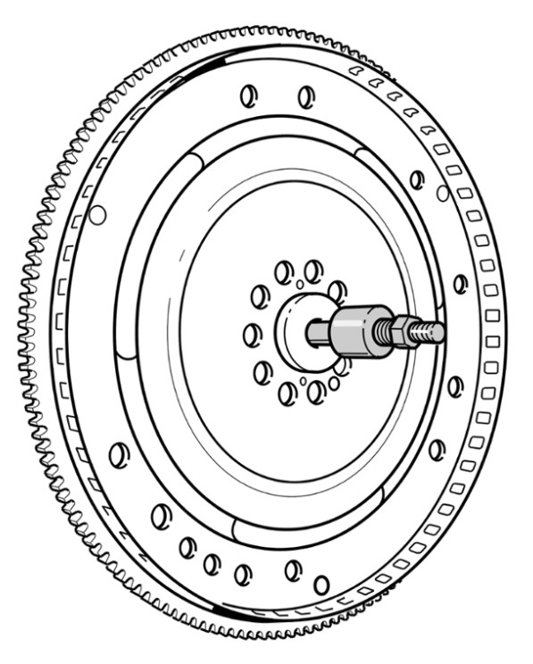

Датчик положения коленвала установлен новый, проводка до ЭБУ проверена. Есть один нюанс. На маховике отсутствует один зуб венца. Стечение обстоятельств либо некая деформация маховика?
К делу отношение не имеет. Считывание датчика идет с перфорированной ленты маховика...

Vag_tmn
Спасибо за информацию. Маховик в любом случае меняем. Заодно ещё раз проверим проводку. По исполнению отпишусь
