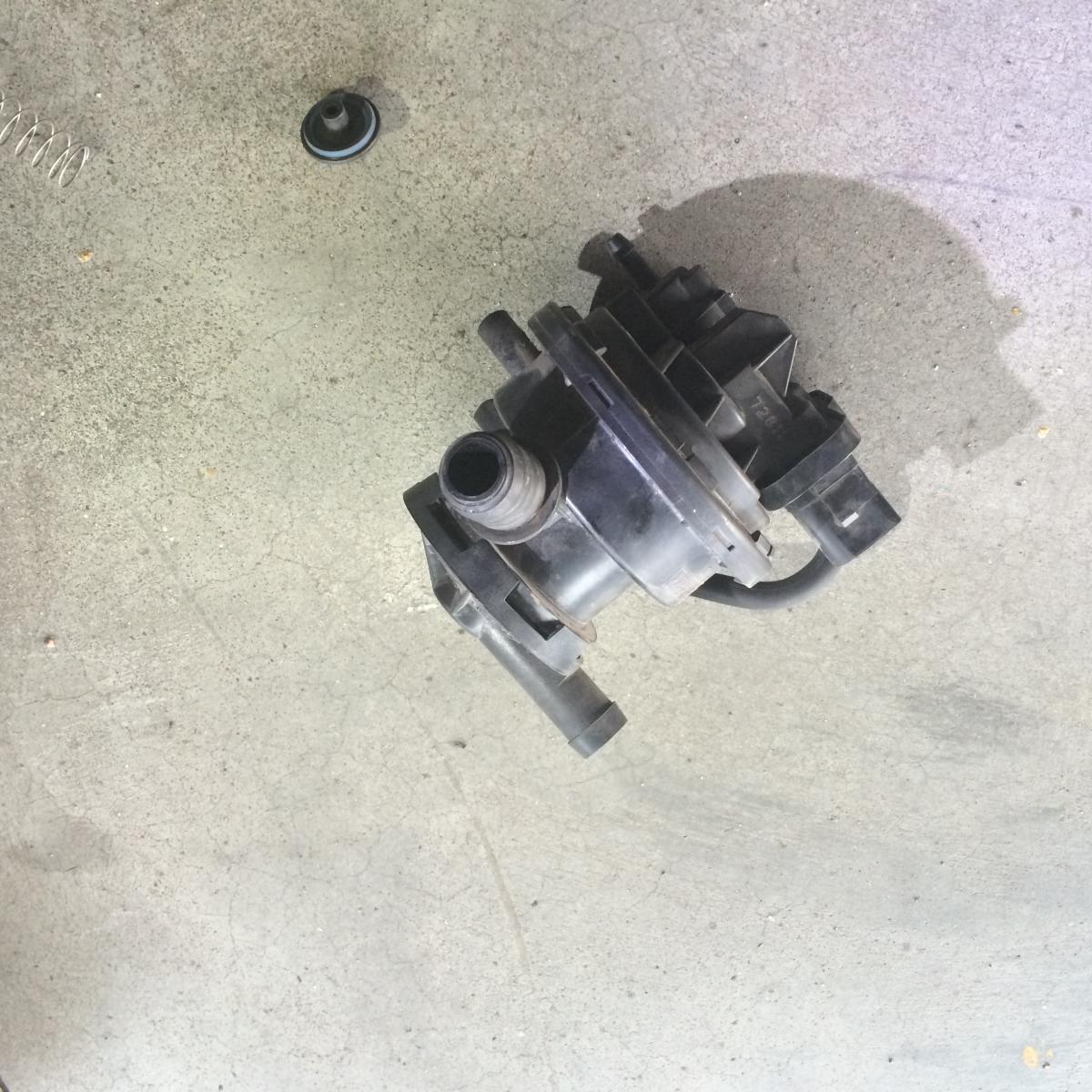

Подскажите пожалуйста GTS 2008 года, ошибка Р0455, при проверке герметичности бака иногда выскакивает и ошибка Р2404, как проверить геркон, как провести тест №11 в руководстве по ошибке Р0455?

Это насос избыточного давления. при закрытом нижнем патрубке на насосе тест на герметичность проходит. Насос неисправен?
Я бы на вашем месте обновил ПО блока управления двигателя (DME) под Евро 2. Эта проблема уйдет раз и навсегда.
Проблема с утечкой паров топлива будет постоянно. Сейчас вы поменяете насос диагностической течи паров топлива, потом нужно будет менять резервуар с активированным углем и т. д.

Владимир, подскажите пожалуйста какое разряжение должно быть на электроклапане насоса? Измерение показало -0,05 Атм.
У вас есть PIWIS ? Если есть, то какой и с какой версией?

piwis II, версия 16.8

Нужен PIWIS I, вторым не рекомендую такую процедуру проводить.
