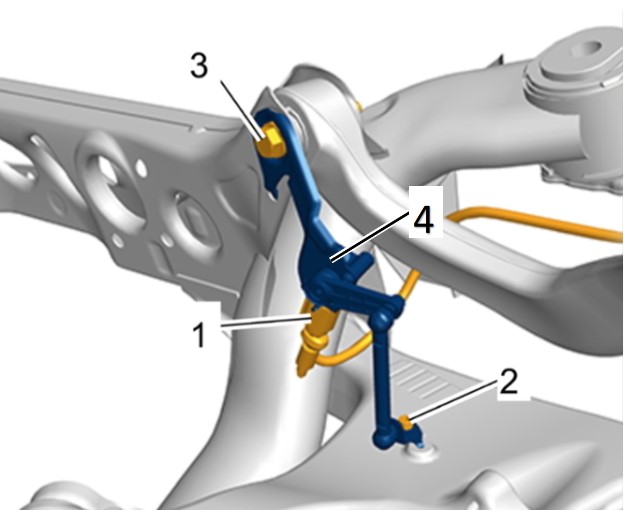

09.03.2023, 17:43   #5
Задняя ось:
1 Электрическое штекерное соединение
2 Крепежная гайка
3 Крепежный болт
4 Датчик уровня задней оси
09.03.2023, 17:44   #6
