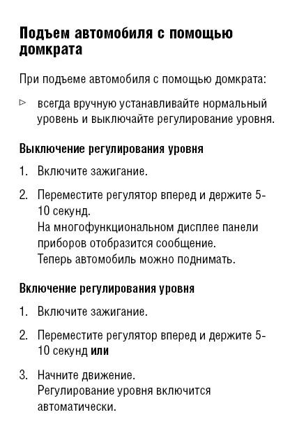

Судя по документации, без режима домкрата вполне можно обойтись, хотя все-таки не понятно, почему не работает. Чтобы отключить авто-регулирование уровня, достаточно оставить открытой дверь при выключенном зажигании. Еще есть режим распознавания подъемника, когда сервисный режим не включен, то есть уровень должен вернуться в нормальный после опускания и включения зажигания.
Название: Снимок экрана 2023-02-02 в 09.50.41.png
ID:	63481   Нажмите на изображение для увеличения
Название: Снимок экрана 2023-02-02 в 09.50.11.png
