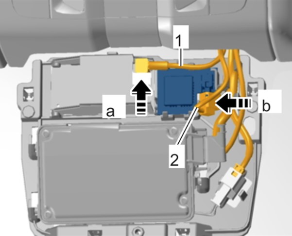

Демонтаж антенны GPS
1 Отсоединить антенный провод -1- от антенны GSM.
Разблокировать и отсоединить электрический разъем -a- .
Отложить в сторону антенный провод.
2 Отсоединить антенный провод -2- от антенны GPS.
Извлечь ползун блокировки прибл. на 2 мм из разъема.
Вдавить ползун блокировки -b- и отсоединить электрический разъем.

02.02.2023, 15:53   #2
3 Снять антенну GPS -1- из держателя.
Осторожно расцепить верхние блокировки -a- .
Извлечь антенну GPS из стопорных выступов -2- .
