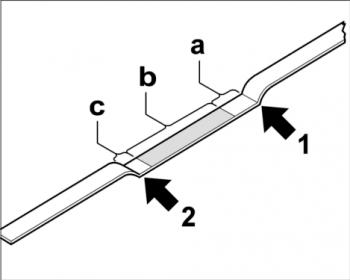

После замены масла уровень находился в рифленом поле чуть выше середины (мотор 3.2, залили 6,5 л.). Через две недели проверил уровень на горячем двигателе: оказался выше рифленого поля, почти на уровне А (щуп первый тот что на картинке) это нормально? По мануалу влезает вроде 6,3 л. вместе с фильтром... Не перелили ли мне масло?

перелив до 600 гр. моторного масла не страшно...
Вопрос по щупу: мин и макс как я понимаю в местах излома щупа, а рифленая зона тогда зачем?

Отметки на маслоизмерительном щупе (проверка уровня моторного масла)
Автомобиль должен стоять горизонтально.
Двигатель должен быть выключен и прогрет до рабочей температуры.
Перед измерением масло должно стечь в картер в течение примерно 3 минут.
1. Вынуть щуп и вытереть его чистой неворсистой тканью. Снова полностью вставить щуп, вынуть его и определить уровень масла. При необходимости долить масло в двигатель.
Масло на щупе ни в коем случае не должно выходить за пределы отметки MIN или MAX.
Разница между метками -1 и 2- составляет → Кол-во заливаемого масла: 1.5 Liter.
После замены масла необходимо проверить уровень масла на маслоизмерительном щупе
Двигатель должен быть прогрет до рабочей температуры
1 — метка max.
2 — метка min.
a — область выше рифленого поля до метки max.: Доливка масла не требуется.
b — уровень масла в рамках рифленого поля: Можно долить моторное масло.
с - отрезок от отметки min до рифленого поля: Долить масло до рифленой поверхности.
04.08.2014, 22:24   #27
schipa
Владимир, спасибо за исчерпывающий ответ!!!
