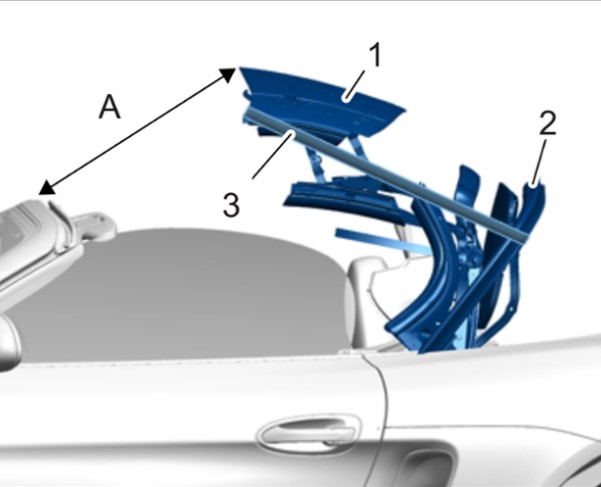

10.03.2021, 21:30   #3
2 Открыть складной верх настолько, чтобы между рамой ветрового стекла и передней рамой крыши -1- образовался зазор прибл. 100 мм -размер A-.
Название: Приведение складного верха в сервисное положение.jpg

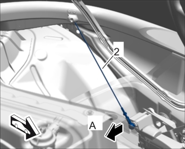

10.03.2021, 21:30   #4
3 Отсоединить натяжные тросы -2- слева и справа через отверстие дуги безопасности от направляющих -стрелка A-.
Название: Отсоединение натяжных тросов.jpg
10.03.2021, 21:31   #5
4 Открыть складной верх настолько, чтобы между рамой ветрового стекла и передней рамой крыши -1- образовался зазор прибл. 470 мм -размер A-.

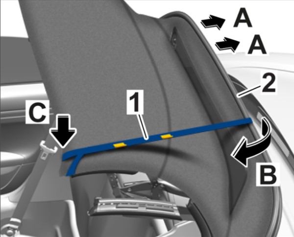

10.03.2021, 21:32   #6
5 Потянуть заднюю натяжную дугу -2- снаружи наверх при открытой задней крышке.
6 Вывести крепежную ленту -1- слева и справа из крепления на задней натяжной дуге -2--стрелки A-.
7 Протянуть крепежную ленту -1- слева и справа над тентом складного верха к левой закраине складного верха -стрелка B- и зафиксировать ее -стрелка C-.
Название: Фиксация крепежной ленты.jpg

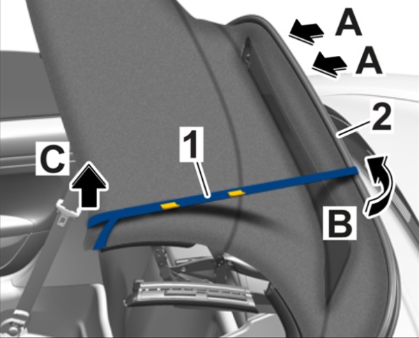

10.03.2021, 21:33   #7
Выведение складного верха из сервисного положения
1 Отсоединить крепежную ленту -1- слева и справа -стрелка C- и зафиксировать в креплении -стрелки A- на натяжной дуге -2-.
2 Вернуть натяжную дугу -2- из сервисного положения в исходное положение.
Название: Отсоединение крепежной ленты.jpg

3 Закрыть складной верх настолько, чтобы остался доступ через отверстие дуги безопасности.
4 Зафиксировать натяжные тросы -2- слева и справа через отверстие дуги безопасности в направляющих -стрелка A-.
5 Закрыть складной верх и смонтировать вставки ветрозащитного экрана.
Название: Зацепление натяжных тросов.jpg
