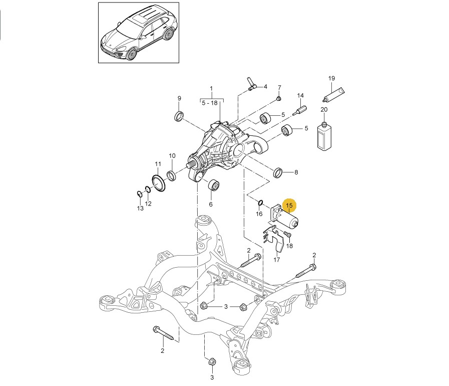

На заднем редукторе есть моторчик (привод), с него нужно снять разъем и на тест драйв
Название: Редуктор задний.jpg
Ооо, благодарю
Попробую

Подключил обратно раздатку, отключил задний моторчик
И о чудо
Машина без вибрации, без хруста в повороты, нагревал машину и никаких проблем!
Теперь вопрос, моторчик перебирать?
Или бессмысленно?
Кстате стук тоже нашел, оказался шаровый нижний рычаг
