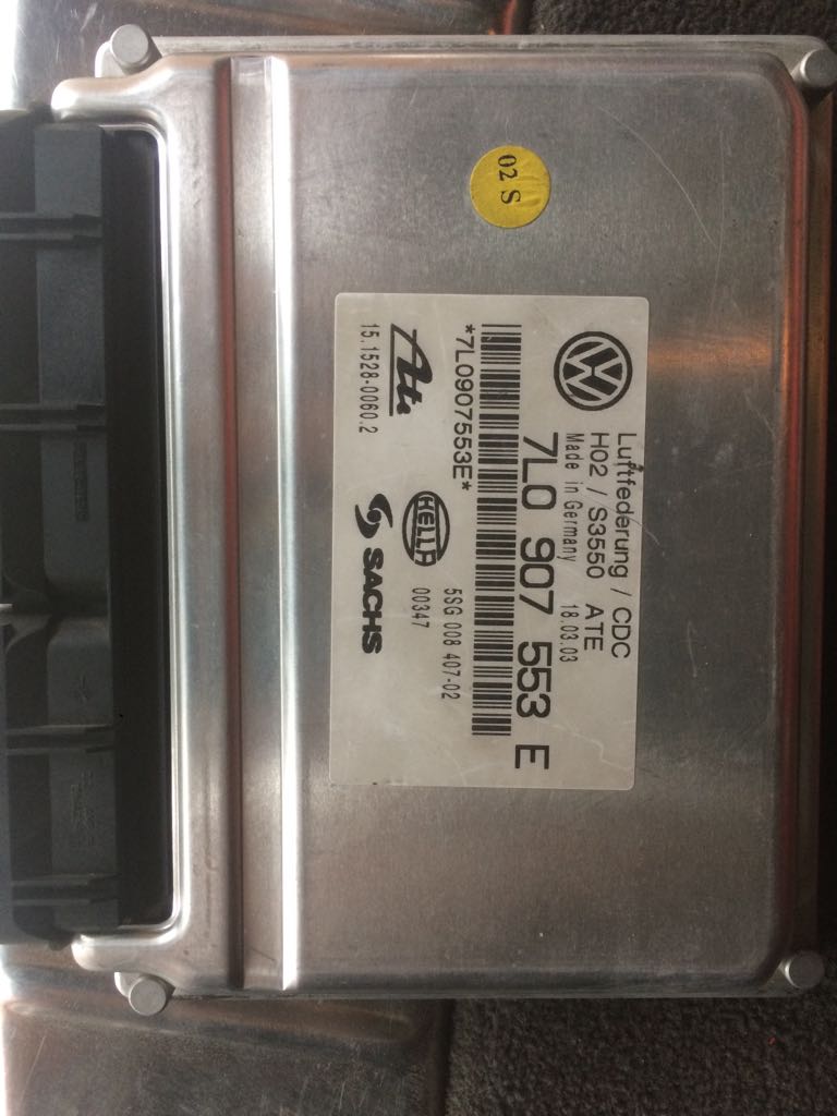

11.10.2017, 12:28   #5
Ислам95
дополнительного оборудования нет

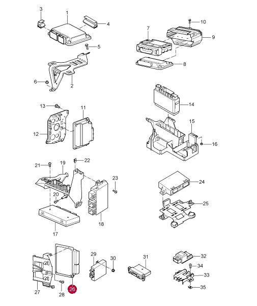

11.10.2017, 12:31   #6
Если ошибок нет в блоке управления пневмоподвески и отсутствует нештатное оборудование в цепи блока управления пневмоподвески, необходимо заменить блок управления пневмоподвески.

11.10.2017, 12:45   #7
Ислам95
можно ли заменить на б\у ?и какие действия надо выполнить? а если новый ,то в какую цену можно достать этот блок?
11.10.2017, 12:55   #8
Сообщение от Ислам95 Посмотреть сообщение
Можно. Ставить строго по VIN номер!
