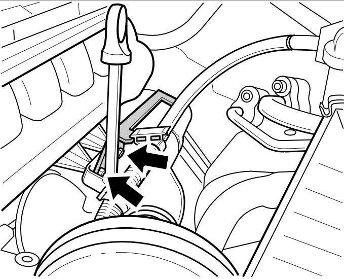

Демонтаж и монтаж теплообменника масло-ОЖ (масляный радиатор) двигателя V6 DFI
Предварительные работы
1. Извлечь декоративную обшивку вертикально вверх.
2. Снять левую облицовку моторного отсека.
3. Снять крышку корпуса воздушного фильтра и сменный элемент воздушного фильтра.
4. Снять защиту двигателя.
5. Слить ОЖ
Демонтаж теплообменника масло-ОЖ (охладитель масла)
Демонтаж теплообменника масло/ОЖ (масляный радиатор)
Осторожно
Опасность получения ожогов горячим моторным маслом!
→ Дать двигателю остыть.
→ Пользоваться индивидуальными средствами защиты (защитные очки, защитные перчатки).
1. Выкрутить обе крепежные гайки держателя шланга и отжать держатель в сторону -стрелки- .
Перед вскрытием теплообменника масла/ОЖ слить эксплуатационные материалы (моторное масло и ОЖ) в поддон.
2. Снять оба шланга ОЖ теплообменника масло-ОЖ -стрелка- .
3. С помощью подходящего инструмента зацепить крышку масляного радиатора за шестигранник и осторожно открутить ее. Извлечь крышку масляного радиатора (пустотелый винт) из теплообменника масло/ОЖ и снять вместе с теплообменником масло/ОЖ.
4. Учитывать монтажное положение обоих уплотнительных колец. Уплотнительные кольца подлежат замене.
5. Очистить уплотнительные поверхности.
Монтаж теплообменника масло-ОЖ (охладитель масла)
Уплотнительные кольца следует заменить.
1. Привести оба уплотнительных кольца в монтажное положение.
2. Теплообменник масло-ОЖ установить на корпус масляного фильтра и просунуть крышку масляного радиатора. Затянуть от руки крышку масляного радиатора (пустотелый винт).
3. Затянуть крышку масляного радиатора (пустотелый винт). → Момент затяжки: 25 Nm.
4. Установить оба шланга ОЖ теплообменника масло-ОЖ -стрелка- .
5. Привести держатель в монтажное положение. Вкрутить крепежные гайки держателя шлангов -стрелки- . → Момент затяжки: 8 Nm.
Дополнительные работы
1. Установить защиту двигателя.
2. Залить ОЖ и прокачать систему.
3. Установить фильтрующий элемент и крышку корпуса воздушного фильтра.
4. Установить левую облицовку моторного отсека.
5. Установить декоративную накладку.
6. Проверить уровень масла, при необходимости скорректировать.
