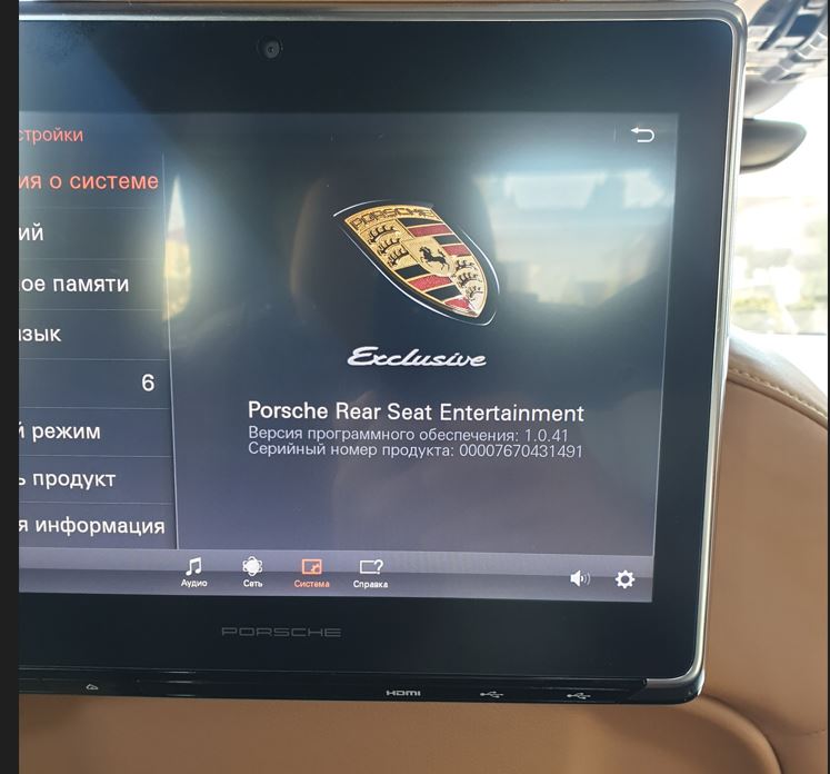

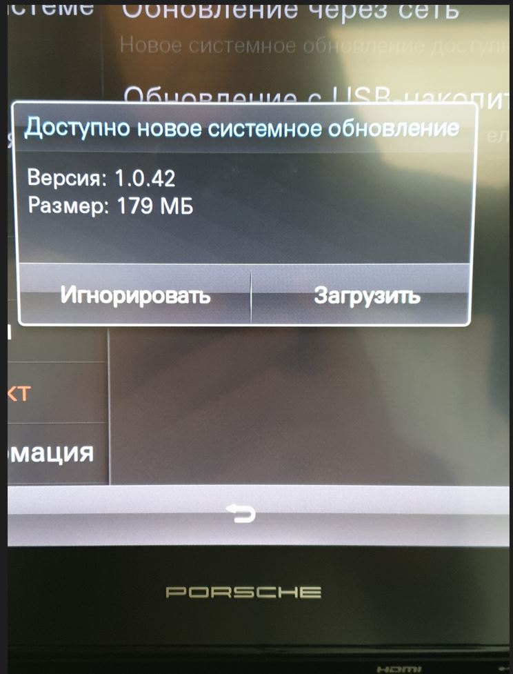

У меня стоит Porsche Exclusive Entertainment и как то я попытался обновить прошивку через интернет. Но на левом сиденье ничего не происходило а на правом не подключалось к серверу. Может кто сталкивался с этим и знает как обновить систему? Ну или где можно скачать последнюю версию чтоб обновить с USB карты?
Установленная версия 1.0.41 и нужна версия 1.0.42

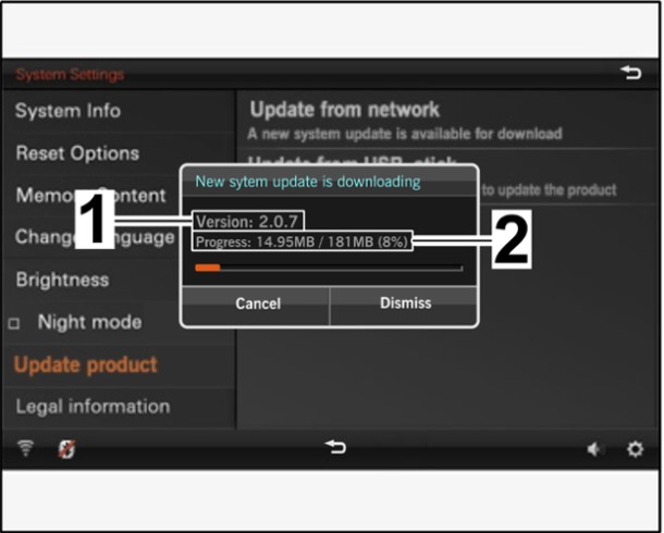

Выполнить обновление системного ПО с помощью функции “Over the Air” (онлайн)
30.03.2023, 17:06   #3
Выбрать функцию “Update from Network” (Обновление по сети). Обновление осуществляется автоматически
1 Отображение версии ПО
2 Отображение процесса загрузки / размера файла

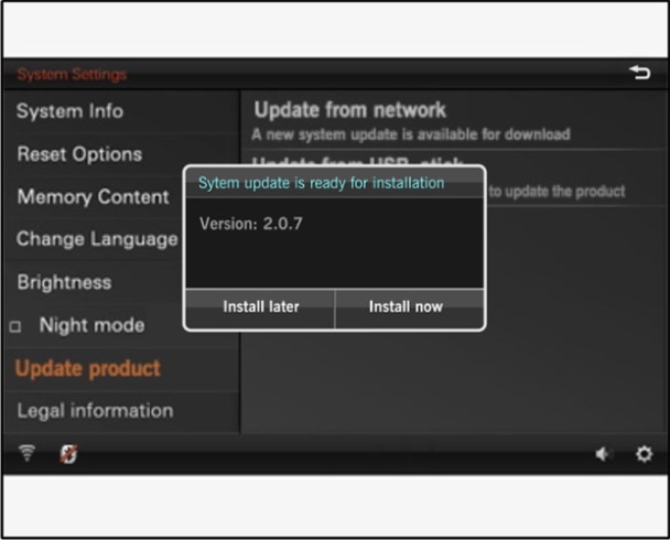

30.03.2023, 18:04   #4
После загрузки подтвердить сообщение “System update is ready for installation” (Системное обновление готово для установки), нажав на “Install now” (Установить сейчас)

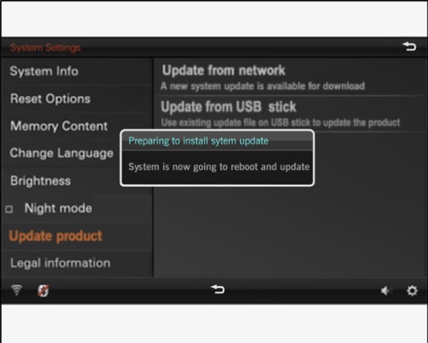

30.03.2023, 18:06   #5
Информация
Дисплейный модуль автоматически загружается после успешного обновления.
После этого появляются сообщения “Preparing to install system update” (Подготовка к установке системного обновления) и “System is now going to reboot and update” (Система будет перезагружена и обновлена).

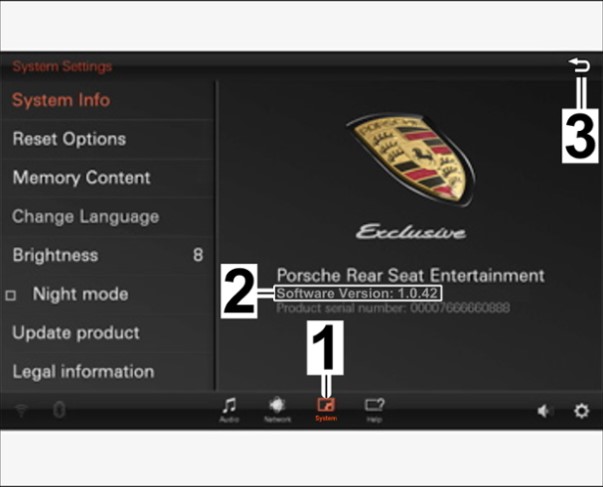

30.03.2023, 18:08   #6
Сравнить версию ПО обоих дисплейных модулей
Включить второй дисплейный модуль и в стартовом окне выбрать раздел “Settings” (Настройки).
Выбрать раздел “System” (Система) в нижней строке ( -1- ).
1 Раздел “System” (Система)
2 Версия ПО, не ниже: 1.0.41
3 Клавиша НАЗАД
На экране отображается функция “System Info” (Информация о системе) ( Рис.).
Различная версия ПО: в режиме онлайн обновить версию ПО второго дисплейного модуля в соответствии с п. выше.

Добрый день и Спасибо за подробную инструкцию. Скорее всего я не правильно описал ситуацию. Но дело в том что по Network никакого прогресса не происходит, т.е. ни идет обновление, пробовал мобильный интернет и WiFi, без результатно.
На втором мониторе даже не идет до этапа загруски, выдовая ошибку по Серверу.
