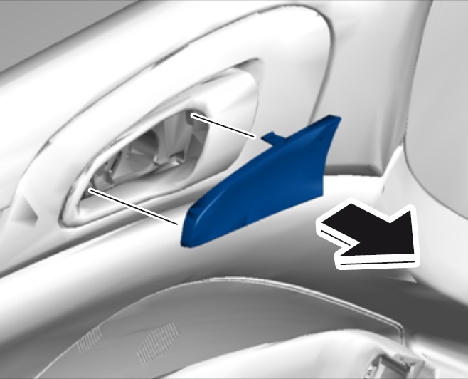

1. Потянуть ручку открывания двери и разблокировать накладку ручку открывания двери -1- с помощью пластикового клина.

Название: Разблокирование накладки ручки открывания двери.jpg
ID:	11599   Нажмите на изображение для увеличения
