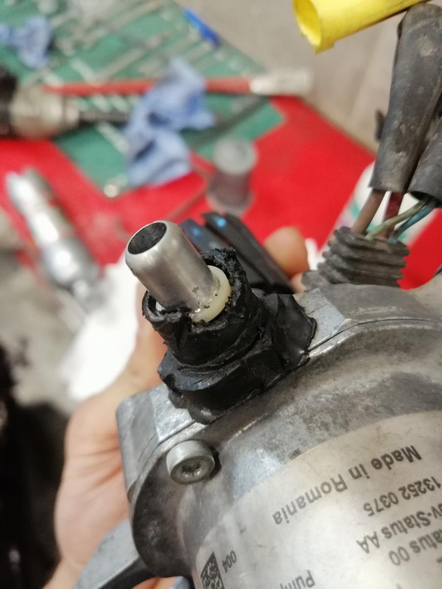

Проблему решил путём замены электрического вакуумного насоса, каким-то образом был видимо перегрет, за счёт чего трубка на штуцере расплавилась и закупорила отверстие, также ламельки и прочие пластиковые детали деформировались! По словам клиента, данная проблема присутствовала во время покупки, тем самым видимо из-за этой проблемы не включался гибрид и разрядились батареи со временем, что привело к полной отключке авто!
Артём, проверяйте насос, как качает в реальном времени (на заглушеном двигателе давление должно быть в раёне 250, на заведёном в раёне 70), проверяйте трубки на целостность! Предохранитель насоса находится на торпеде со стороны пассадира 30А
Тот что на фото под цифрой 15?
Сообщение от TheGarage Посмотреть сообщение
Фото не делали?

Да именно он! Он отвечает за вакуум всей тормозной системы, когда на электротяге, если он слабо качает или где-то утечка по вакууму и давление превысит отметку в 330, то выдаст ошибку и не даст более ехать на электричестве.

И так, начну с эл. вакуумного насоса, под капотом было не понятно, как снимается трубка с него и было решено разъединить в другом месте дабы ничего не сломать, только после того, как его снял, стало понятно, что фитинг расплавился, почему? загадка! а да, предохранитель был сгоревшим, когда получил машину, но после замены предохранителся насос заработал...
Вообще огромнейшее спасибо знакомым, у кого оказалась такая же утопленная панама американская с которой было разрешено снимать всё, что потребуется, и благо отделались малой кровью!

Действительно сняли на обоих авто данный электро насос - на обоих машинах сгоревший ... и поплавились патрубки .
