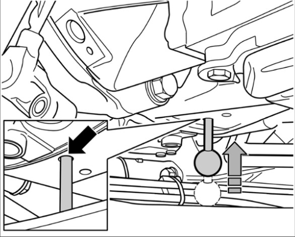

Вероятнее всего потек сальник гидротрансформатора АКПП
Сообщение от CO35 Посмотреть сообщение
Что это за отверстия, может забыли что то закрутить.
Технологические отверстия под фиксирующие штифты для откручивания гидротрансформатора
На рабочие качества коробки не сказывается..... пока что.
Уровень масла в АКПП проверить обязательно в ближайшее время и при необходимости долить. Если подтвердится повреждение сальника гидротрансформатора, обязательно заменить сальник.

а сальник меняли при демонтаже, обычно при снятии мотора сальник заменяют
