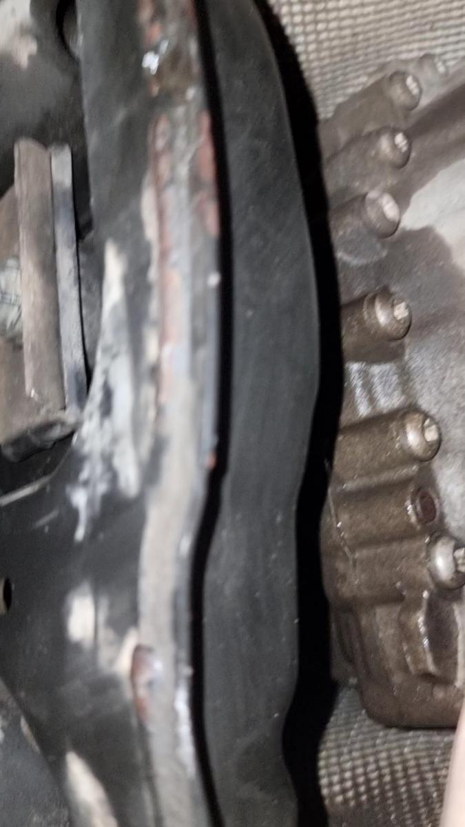

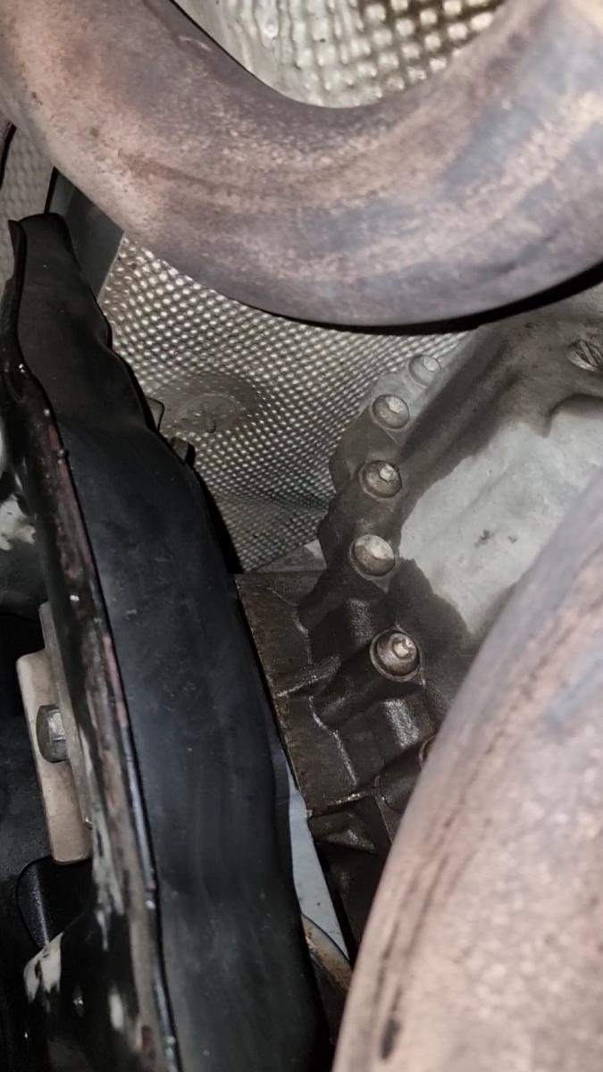

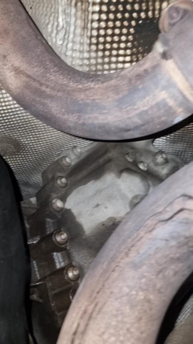

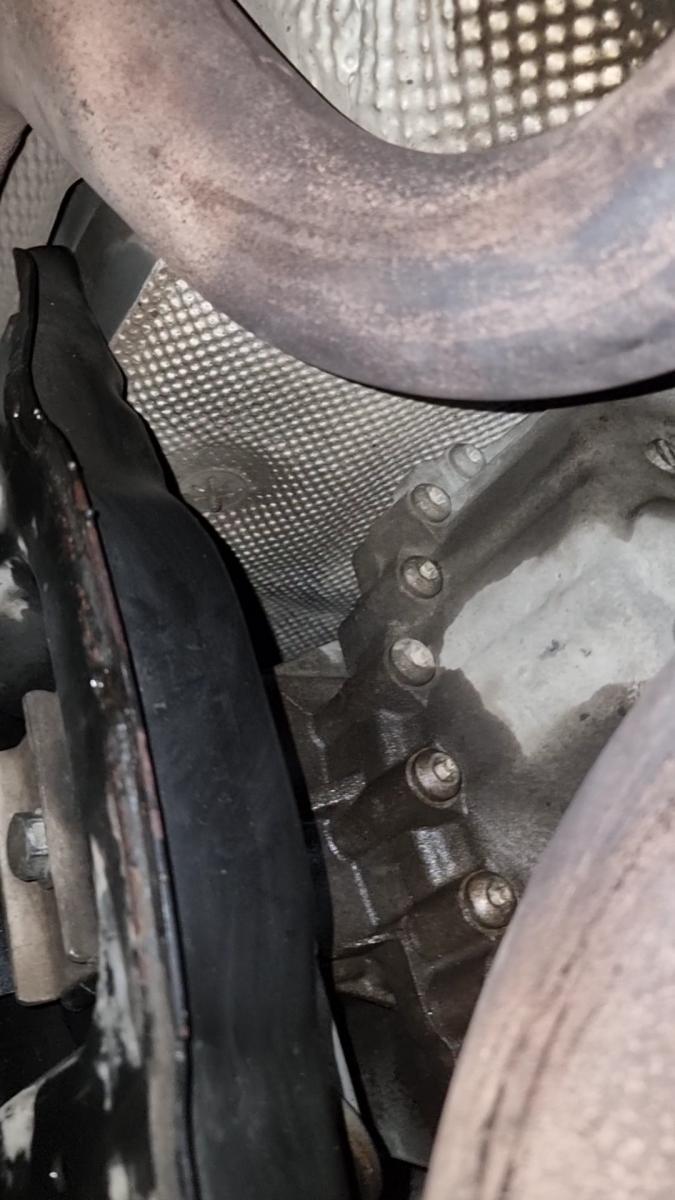

Здравствуйте, после сборки и установки коробки (замена сцепления, гидроблока) через 3 дня обнаружил течь в районе соединения заднего редуктора с правой стороны, при сборке заменялось уплотнительное кольцо переднего вала.
1. Установил новый поддон, течь продолжается, стало меньше.
Есть подозрения на прокладку соединения редуктора или сальник заднего вала.
Если это сальник редуктора, поможет ли затяжка болтов?

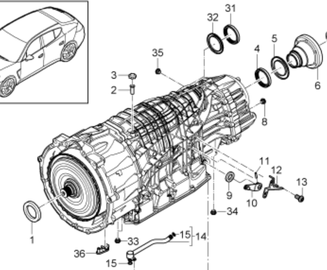

За что отвечает запорный винт под номером 35?

Похоже на течь в соединении заднего редуктора и коробки, похоже что изза перелива масла на высоком давлении его выдавило. Используется ли в этом месте какая либо прокладка, или просто герметик?

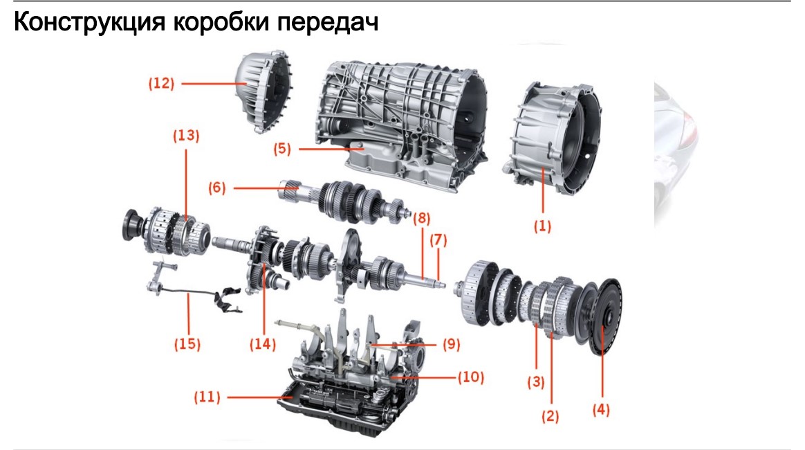

Коробка передач Porsche Doppelkupplung (PDK) имеет масляную камеру, причем масло подается к набору шестерен и сцеплению через общий контур. По сравнению с решением с двумя отдельными масляными камерами между сцеплением и корпусом шестерен, преимуществом этой коробки является отсутствие необходимости в специальном разделении масляной камеры.
Это не только уменьшает вес коробки передач, но и обеспечивает компактность конструкции.
Аспект веса также учитывается в пластмассовом исполнении масляного поддона со встроенным масляным фильтром.

Все таки это сальник или уплотнительное переднего вала
03.09.2022, 23:36   #10
gevaki8288
Выдавило сальник, пришлось снимать мотор с коробкой изза одной резинки за 100 руб
