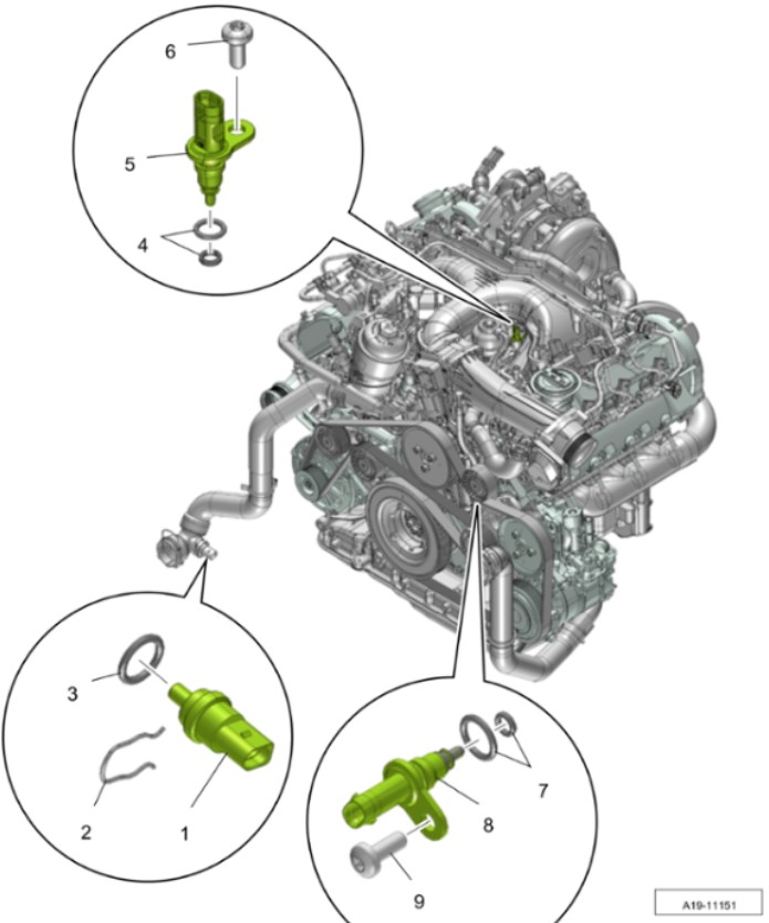

Информация о системах и компонентах
Действительно для: Macan, Cayenne, Panamera V6 Diesel
Обзор монтажа датчика температуры охлаждающей жидкости
ИНФОРМАЦИЯ
Изображение служит в качестве примера
1 Датчик температуры охлаждающей жидкости на выходе радиатора
2 Крепежная скоба
3 Уплотнительное кольцо круглого сечения
4 Уплотнительное кольцо круглого сечения
5 Датчик температуры охлаждающей жидкости
6 Винт (момент затяжки — 9 Н·м)
7 Уплотнительное кольцо круглого сечения
8 Датчик температуры двигателя
9 Винт (момент затяжки — 9 Н·м)
Название: Обзор монтажа датчика темп. охлаждающей жидкости.jpg
