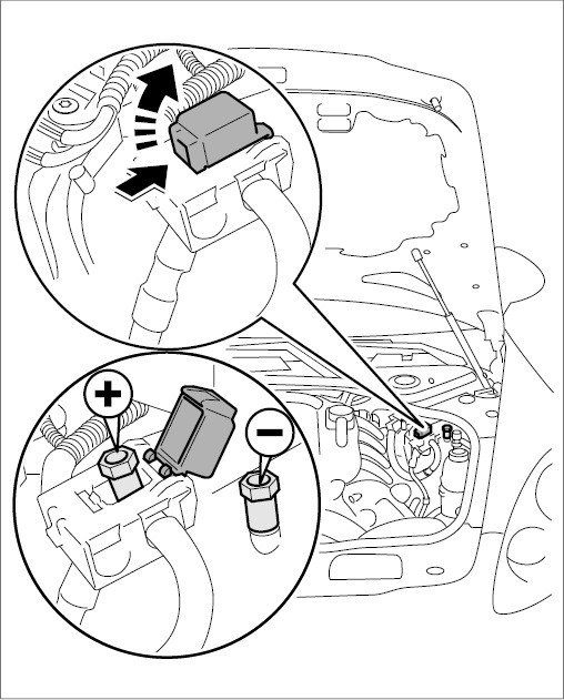

Подзарядка аккумуляторной батареи
1. Откинуть крышку на плюсовом плюсе для запуска двигателя от внешнего источника -+- -стрелка- .
2. Подключить плюсовой кабель зарядного устройства сначала к плюсовому контакту -+- .
3. Подключить минусовой кабель зарядного устройства к точке соединения массы для запуска двигателя от внешнего источника --- .
4. Обратить внимание на руководство по эксплуатации зарядного устройства.
5. Выключить все потребители.
6. Включить зарядное устройство.
Подключение зарядного устройства АКБ
При следующих операциях к бортовой сети автомобиля необходимо подключить подходящее зарядное устройство. Выключить все неиспользующиеся потребители.
При операциях на автомобиле, длительность которых превышает 15 минут.
При диагностике с помощью тестера Porsche.
При регулировке фар.
При работах с системой Infotainment.
При открытии на длительное время дверей, крышки моторного отсека и задней крышки, или при частом задействовании этих компонентов.
