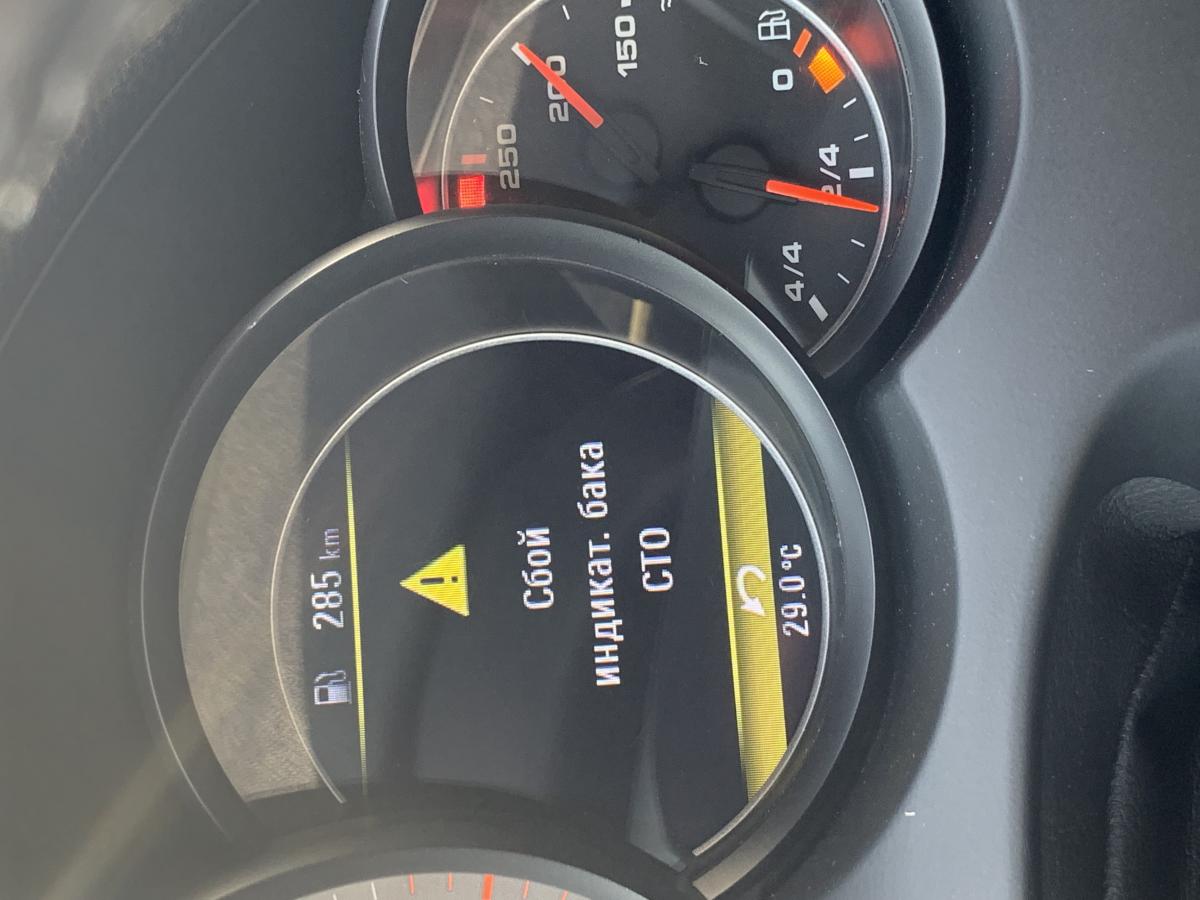

Недавно сбрасывали интервал ТО через Launch и случайно зашли в калибровку датчика уровня топлива, и загорелась вот эта беда:(( Начал глючить уровень и мигать лампочка.
Как теперь исправить?:((

Заметил одну особенность, когда загорается данная ошибка, я выключаю зажигание, откручиваю крышку бензобака, после этого ошибка исчезает. Может ли быть дело в крышке?

Ошибки в блоке управления комбинации приборов какие присутствуют?

Появилось такое же сообщение. Подскажите, пожалуйста, датчик один или два?
И, если можно, подскажите его (их) номер.
WP1ZZZ92ZCLA22973
Два
Сообщение от ChepikEA Посмотреть сообщение
WP1ZZZ92ZCLA22973
95862083101 Датчик уровня топлива лев.
95862083202 Датчик уровня топлива прав.

Возможен ли глюк датчика из-за низкой температуры?
На прошлой неделе была плюсовая температура и высокая влажность. Вчера(15.11) было минус 20 и очень сильный ветер. Машина весь день стояла на улице (на выходные стоит в гараже) и вечером, во время движения, появилось это сообщение. Стрелка показывала половину бака и одновременно моргал красный индикатор пустого бака. В баке на самом деле около 80-85 литров. Есть подозрение что из-за неверного сигнала о пустом баке не запустился предпусковой догреватель.
Сегодня утром в гараже завел машину - сообщение есть. Заглушил, снова завел, она поработала минуты 2 - сообщение пропало. Догреватель работал. Проехал метров 400 - сообщение не появилось.

Как правило из-за того что доводят уровень топлива до минимального и из-за этого окисляются датчики. Старайтесь поддерживать уровень топлива в топливном баке не менее половины

Не доводил уровень даже до половины бака. В смысле всегда больше половины или полный бак.
Владею авто чуть больше года.
