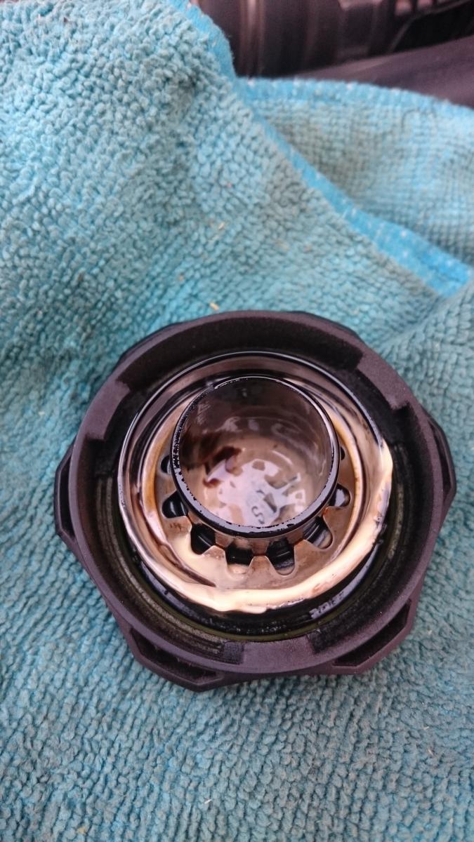

Здравствуйте Владимир!
Сегодня тоже обнаружил эмульсию на крышке масло заливной горловины, внутри горловины а также на цепи эмульсия тоже присутствовала, на щупе масло без эмульсии. Действительно были холодные запуски, но с предварительным прогревом Webasto.
Возможно ли образование эмульсии из-за некачественного масла или его низкого уровня?
Существуют ли какие нибудь присадки в масло, для исключения образования эмульсии?
Насколько губительно для мотора образование эмульсии?
Может ли эмульсия негативно сказаться на клапане вентиляции картерных газов и на маслоотделителе?
На крышке расширительного бачка ОЖ эмульсии нет, проверил специально т.к. была подобная ситуация на VW Passat, но там пришлось менять прокладку между блоком и головкой, продавило прокладку и антифриз попал в масло, на крышке расширительного бачка эмульсии тоже не было.

Сообщение от ripplus Посмотреть сообщение
Это нормально.
Из-за некачественного масла, возможно.
Из-за низкого уровня моторного масла нет.
Я про такие присадки не знаю. Да и зачем их использовать? Все что требуется от Вас, качественного прогревать систему смазки двигателя.
Лучше не злоупотреблять.
Теоретически да.
Это понято. В Вашем случае не должно быть паники. Образование налета как на фото не неисправность, а следствие частых холодных запусков двигателя.
