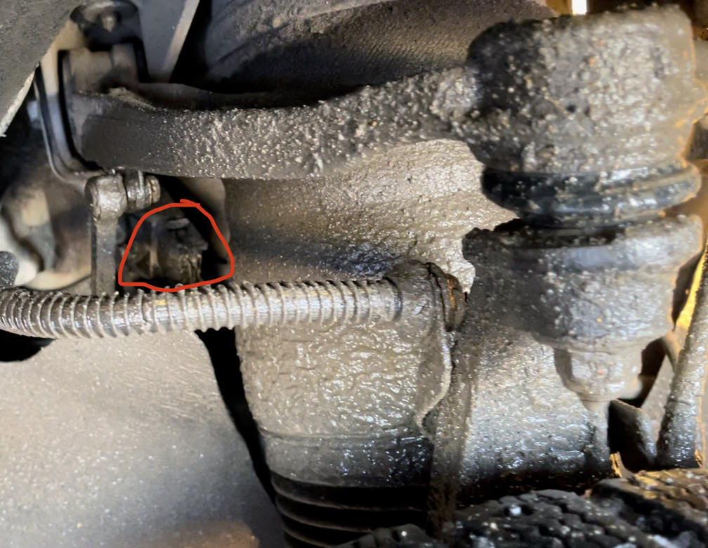

Вчера помыл достаточно мощным керхером под арками почти в упор к балону пневмы. Сразу после мойки руль стал ощутимо тугим. Опустил подвеску и он закрутился нормально! Сегодня весь день ездил все ок было. Но вот машина постояла два часа и это повторилось. Подвеску опустил и все ок снова... мог что то повредить? Каен турбо эс 2009
Добавлено через 17 минут
Но не всегда помогает поиграться с уровнем подвески. Сейчас что только не нажимал все равно тугой
Не будет ошибок даже тогда когда не исправна система. Визуально проверяйте от датчика на рулевой рейки и дальше по проводке
Изоляция местами была плохой. Заменили провод на проблеском участке. Не помогло. Прозвонили — напряжения нет. Шум идёт. Мастер хочет под рулевую колонку лезть. От туда прозванивать...
Проблему нашли. Я могу что то не так донести, не шарю в электрике. Не прозванивался регистр транзистора в реле сервотроника (вроде так). Пропаяли и все ок, руль крутиться отлично.
Так же заменили под левым крылом провод с нарушенной изоляцией. Вероятно попала вода на Мойке на провод с плохой изоляцией и на реле окислился этот регистр
