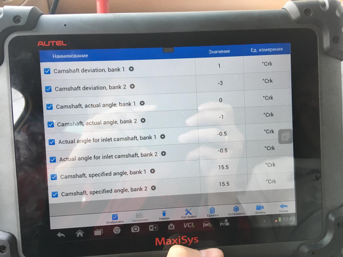

04.10.2018, 18:49   #24
Mikola90
Владимир Маркин,
Вот такие показания по валам.

04.10.2018, 19:33   #25
Сообщение от Mikola90 Посмотреть сообщение
Владимир Маркин,
Не видно данных. Фото очень маленькое
04.10.2018, 19:41   #26
Mikola90
Владимир Маркин,
04.10.2018, 20:08   #27
Отклонение распредвалов в норме
