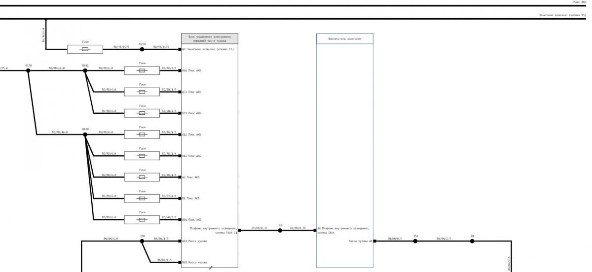

Владимир здравствуйте. Выложите пожалуйста схему замка зажигания

10.06.2021, 19:03   #2
megalarm
Отправлено с моего iPhone используя Tapatalk
10.06.2021, 20:07   #3
Сообщение от megalarm Посмотреть сообщение
Но я бы начал с самого замка зажигания
