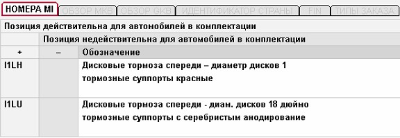

Сообщение от Bogdangreb1 Посмотреть сообщение
как я понял все эти номера идут на дизель 3,0 только в разных исполнения 239, 245 сил. Но как я понял эти машины идентичны или я ошибаюсь? при этом когда переходишь на каталоги заменителей то на них идут одни и те же номера. Я так и не понял в чем различие суппортов.
ID:	22605   Нажмите на изображение для увеличения
ID:	22606   Нажмите на изображение для увеличения
ID:	22607   Нажмите на изображение для увеличения
