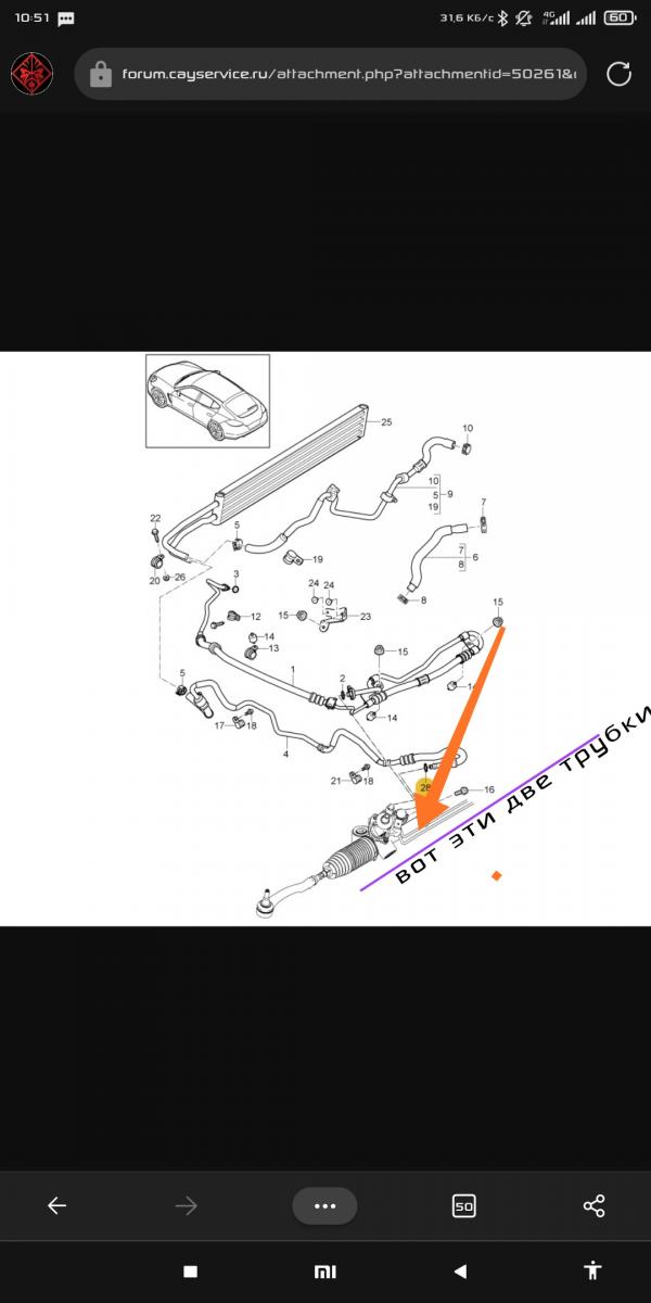

Период не большой между прорывами ориентировочно была плюсовая температура месяц назад поставили новые уплотнители не оригинал, стало холодать и вот опять прорыв и течь. При пониженной температуре повышается давление соответственно.
Отмечу что входные трубки основные тоже текли установили одно кольцо уплатнитель на глаз второе кольцо уплатнитель GM по vin код на схеме этот уплатнитель No. 28 - вот они не текут а текут именно риверсивные поправьте меня если не правильно называю деталь.

Сообщение от Ramzzzes Посмотреть сообщение
Номера ЗЧ как таковой нет это кольца уплотнители от кондиционера для трубок высокого давления (зелёного цвета) фото пришлю.
На картинке, во вложении. Какие номера уплотнительных колец?
На них нет номеров это трубки которые идут вместе с рейкой сейчас пришлю фото.
Эти трубки изначально оснащены штатными кольцами уплотнителями. Нет ЗЧ для них отдельно.
И ещё немного истории - рейка не так давно ремонтировалась после ремонта начались эти проблемы. Могут ли быть какие нибудь последствия после ремонта рейки ? Ну и ещё гидрач сам шумит немного но, работает все в полне прилично.
Ясно, тогда тут не помогу уже
Тогда рейку рекомендую поставить новую и обязательно заменить бачок ГУР
