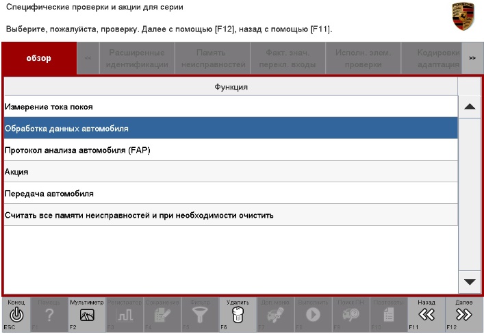

Деактивация Porsche Entry & Drive
Модельный год: с 2011
Модельный ряд: Cayenne (92A), Macan (95B)
Оснащение: Porsche Entry & Drive (I-№ 4F2 или 4F6)
Предварительные работы
Включить зажигание оригинальным ключом автомобиля. Для этого при необходимости заменить находящуюся в замке зажигания панель управления на оригинальный ключ автомобиля.
Порядок действий:
1 Подключить зарядное устройство АКБ с номинальным током минимум 40 A к местам подключения внешнего источника тока в моторном отсеке.
2 Включить зажигание оригинальным ключом автомобиля. Для этого вставить вместо находящегося в замке зажигания заменителя ключа оригинальный ключ автомобиля.
3 Соединить тестер PIWIS и модуль связи с автомобилем (VCI) по кабелю USB, подсоединить модуль к автомобилю и включить тестер PIWIS.
Описанный далее порядок действий основывается на ПО версии 17.100.030 тестера PIWIS II.
Инструкции по эксплуатации тестера PIWIS обладают наивысшим приоритетом и обязательны к исполнению при расхождениях в описании. Различия могут появиться, например, в более поздних версиях ПО.
4 В начальной маске тестера PIWIS открыть меню ⇒ Диагностика и выбрать соответствующий тип автомобиля.
Затем запустится диагностическое приложение, и будет создан список для выбора блока управления.
5 Считать память неисправностей всех блоков управления. При определенных условиях необходимо сначала локализовать и устранить сохраненные в памяти неисправности.
Затем очистить память неисправностей.
Порядок действий:
1 Отредактировать данные автомобиля.
1.1 В разделе выбора блока управления (меню ⇒ “Обзор”) с помощью клавиши F7 открыть ⇒ Дополнительное меню.
1.2 На вопрос о том, следует ли создавать протокол анализа автомобиля (FAP), либо ответить утвердительно с помощью клавиши F12 (Да), чтобы создать FAP, либо пропустить с помощью клавиши F11 (Нет), если создавать FAP не следует.
1.3 При необходимости подтвердить сообщение о том, что в информационной системе PIWIS для автомобиля имеются акции, с помощью клавиши F12 (Далее).
1.4 Выбрать функцию ⇒ Обработка данных автомобиля и подтвердить с помощью клавиши F12 (Далее)
1.5 Пропустить маску с описанием автомобиля и сведениями о цветах / материале с помощью клавиши F12 (Далее).
1.6 В маске с PR-номерами для серии “БЛОКИРОВКА ДВЕРЕЙ И КРЫШЕК” в зависимости от сохраненного ранее значения поменять либо значение 4F2 - ЦЗ СИСТЕМЫ KEYLESS-ENTRY, ОСТАЛЬНЫЕ СТРАНЫ на значение 4K3 - ЦЗ С ДИСТАНЦ. УПРАВ., ВНУТР. ЭЛЕМ. УПРАВЛ., ОСТАЛЬНЫЕ СТРАНЫ, либо значение 4F6 - ЦЗ СИСТЕМЫ KEYLESS-ENTRY, СЕВ. АМЕРИКА на значение 4K0 - ЦЗ С ДИСТАНЦ. УПРАВ., ВНУТР. ЭЛЕМ. УПРАВЛ., СЕВ. АМЕРИКА.
После этого в столбце “Изменено” появится символ карандаша.
Если клиент хочет реактивировать Porsche Entry & Drive, здесь необходимо снова ввести первоначальное значение.
За исключением этого пункта процесс реактивации соответствует имеющейся инструкции по деактивации.
1.7 Затем два раза нажать клавишу F12 (Далее).
1.8 Сохранить изменение с помощью клавиши F8
1.9 С помощью клавиши F11 (Назад) вернуться в раздел выбора блока управления.

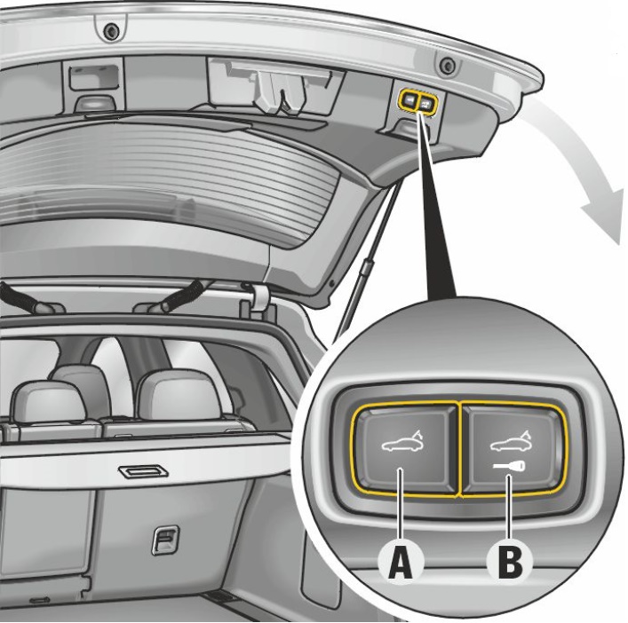

Если автомобиль оснащен автоматической крышкой багажника, после деактивации системы Porsche Entry & Drive не работает также кнопка “Автоматическое закрывание и запирание крышки багажника”.
