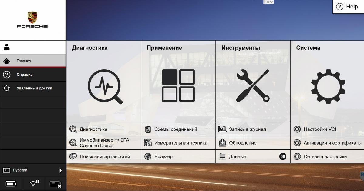

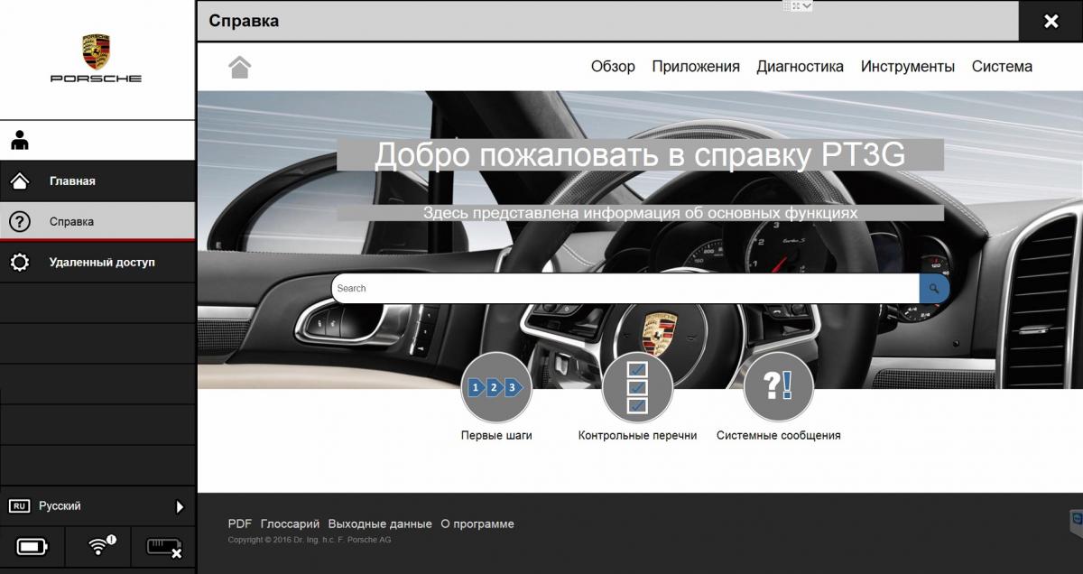

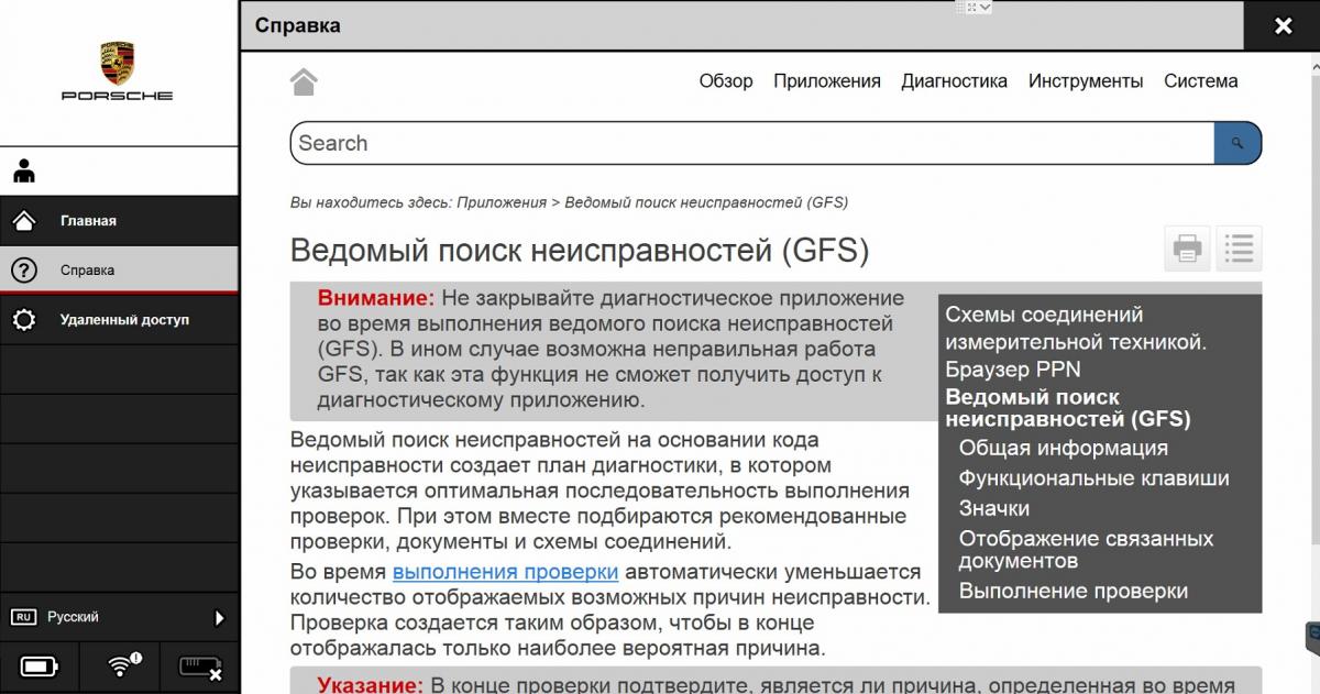

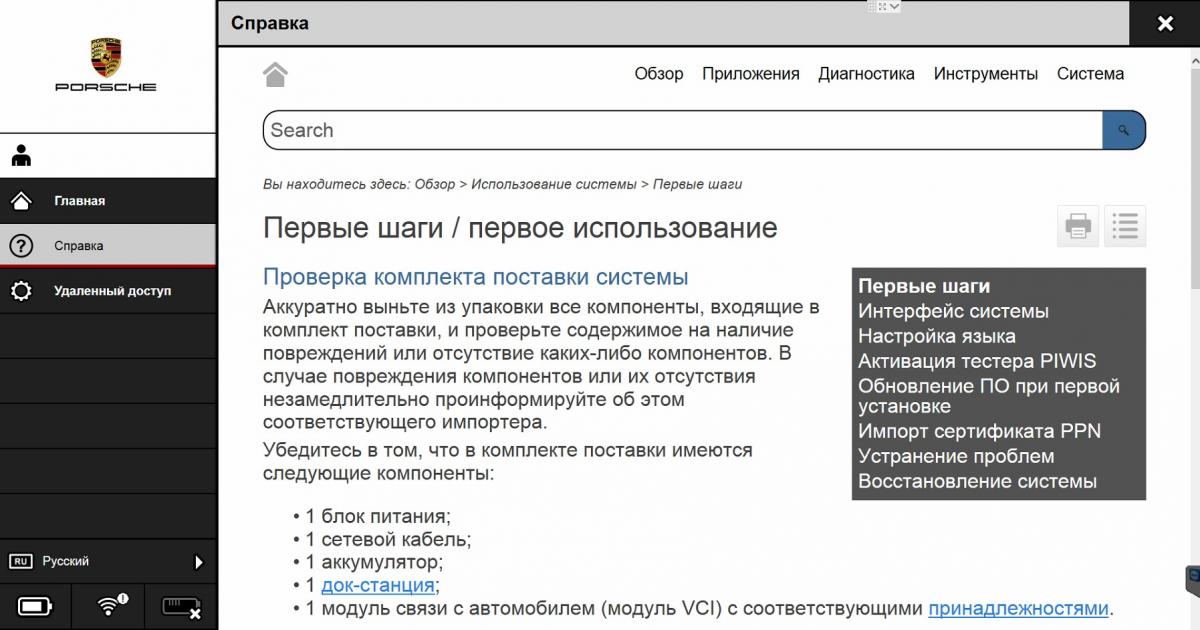

В самом PIWIS есть раздел (Help) с чего начать.
Но готовых процедур по функциям там нет и не может быть. Эти функции предназначены не обычным пользователям, а подготовленным инженерам. Сделано это специально для того чтобы предотвратить нанесения серьезного вреда дорогостоящим блокам управления и в целом автомобилю. Другими словами нужно делать все с умом и со знанием дела.
До всего нужно доходить самостоятельно, путем посвящения этому своего личного времени...очень много времени.
Можете через режим симуляции изучать возможности прибора и существующие функции.
