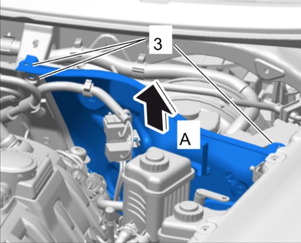

1 Демонтировать поперечную стенку.

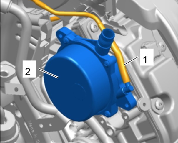

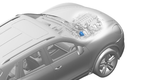

Информация
Изображения в данном документе могут отличаться от оригинала.
Название: Место установки вакуумного насоса.jpg
ID:	57947   Нажмите на изображение для увеличения
Название: Демонтаж правой поперечной стенки (рисунок слева).jpg

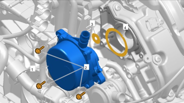

Обзор: компоненты
1 Вакуумный насос
2 Крепежные винты
3 Уплотнительное кольцо
4 Уплотнительное кольцо

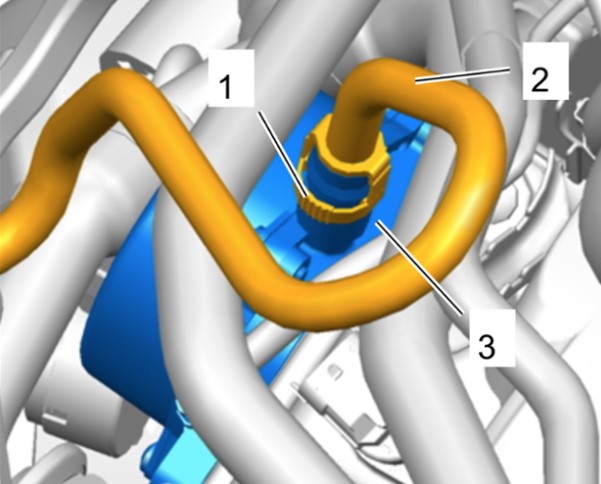

1 Снять зажимной хомут -1- вакуумного трубопровода -2- к усилителю тормозного привода на вакуумном насосе -3-.
Отсоединить вакуумный трубопровод.
Название: Трубопровод вакуумного насоса.jpg

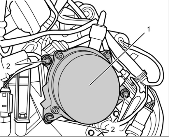

3 Демонтировать вакуумный насос.
3.1 Снять, вынуть вакуумный насос -1-.
Демонтировать вакуумный насос -1-, для этого вывернуть винты -2-. Повернуть вакуумный насос в сторону и провести его мимо топливопровода низкого давления.
Название: Демонтаж механического вакуумного насоса.jpg
