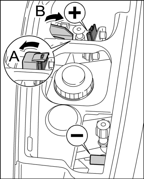

27.04.2016, 22:15   #2
Этак плюсовая клемма в моторном отсеке.
На заглушенном моторе должно быть 12 В.
На заведенном двигателя 13.5 - 14.0 В
Проверяйте места соединения.

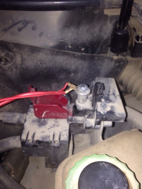

28.04.2016, 00:04   #3
rahmedoff
это стало у меня после того как я подсоединил на эту клемму электрический насос, долго качал колесо и после она не работает, может такое быть, что предохранитель сгорел?

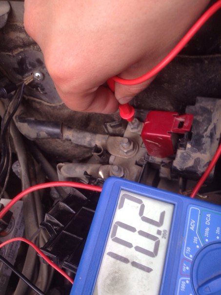

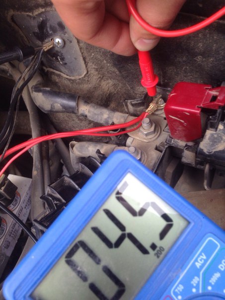

28.04.2016, 15:57   #6
rahmedoff
Протестировал при заведенном виде, снял подключенный кабель газово оборудования выдает 10.2 при подключении проводов газово оборудования выдает 4.5

28.04.2016, 18:01   #7
Проверяйте, где то минус плохой...
28.04.2016, 23:11   #8
rahmedoff
Владимир, СПАСИБО ВАМ БОЛЬШОЕ! Да, был минус плохой, разобрался на конец! СПАСИБО ВАМ за помощь!!!!!!
