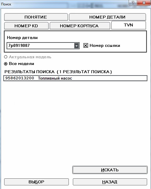

Здравствуйте. Вариантов насоса - всей станции, кроме VDO я не нашёл. Получается только оригинал 7p0919087 (написан на самой крышке), он же VDO.
Порылся в интернете. Как я понял внутри станции стоит вкладыш фирмы VDO с номером A2C53212763, но в России в продаже его нет. Везде выдаётся аналог фирмы SKV с номером 02SKV305. Но данных о его характеристиках нет по давлению и производительности .
14.10.2021, 11:24   #32
Сообщение от Andrey_Ekb_196 Посмотреть сообщение
Здравствуйте.
Верно
