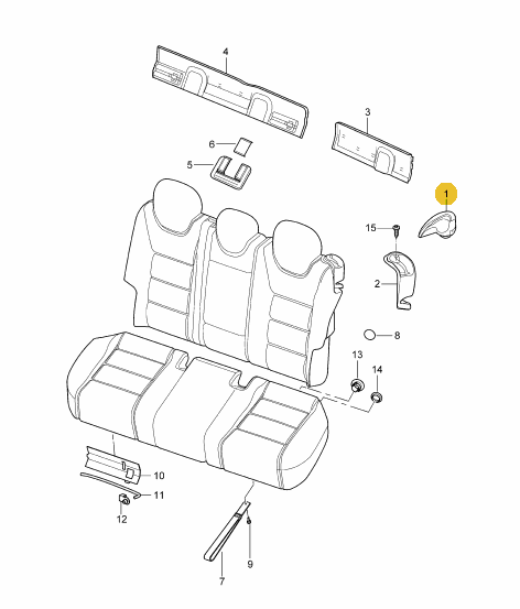

Здравствуйте!
подскажите ,пожалуйста, после установки заднего дивана от gts на 955 на нем не фиксируется крепко спинка (при сильном оттормаживании - слетает) по водительской стороне. Сломан механизм? - если можно номер запчасти или просто что-то надо дооснастить?
спасибо

Сообщение от Prometheus_redstar Посмотреть сообщение
одна - по водительской стороне
Как правило проблема рычага привода спинки, но я бы дефектовку сделал прежде чем менять
Название: Рычаг привода блокировки спинки.png
