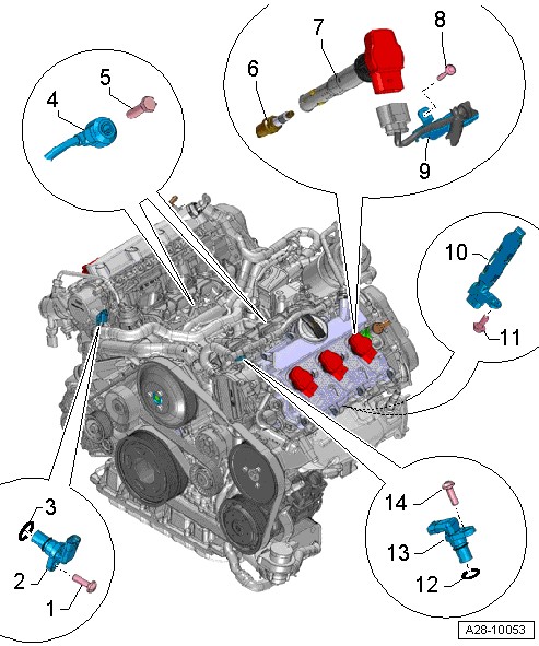

https://forum.cayservice.ru/showthre...389#post133389
Сообщение от vados Посмотреть сообщение
Хочу глянуть на разъем и проводку датчика, только не могу понять где он стоит.
Датчик детонации на рис. под номером 4
Датчик детонации 1 -G61- (справа), датчик детонации 2 -G66- (слева)
https://forum.cayservice.ru/showthre...392#post133392

20.04.2020, 21:56   #7
vados
Благодарю за исчерпывающий ответ. Слева это по ходу движения? или со стороны пасажира?
20.04.2020, 22:02   #8
Все направления только по ходу движения автомобиля
20.04.2020, 22:07   #9
vados
Понял,значит со стороны водителя. А разъем где то возле стакана?
20.04.2020, 22:16   #10
Снимите нагнетатель, все будет видно
