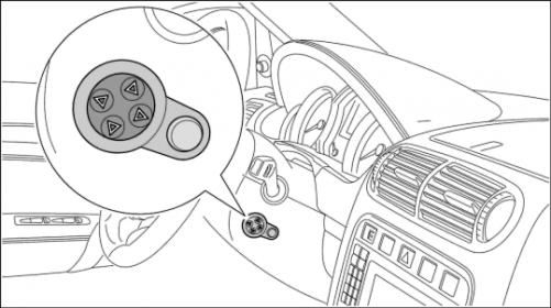

08.06.2013, 21:47   #6
Сообщение от Damast Посмотреть сообщение
Владимир, хотел бы узнать, вы подтверждаете что есть там какая то защита?
нет, не подтверждаю...
Если обратиться к инструкции по эксплуатации PORSCHE CAYENNE, будет информация по выключению и включении функции комфортной посадки, если за сиденьем водителя находится человек или сложено заднее сиденье.
Описана опасность защемления, если при вызове настроек из памяти за сиденьем находится человек и опасность повреждения, если при вызове настроек из памяти заднее сиденье сложено....короче про защиту ничего не сказано.
