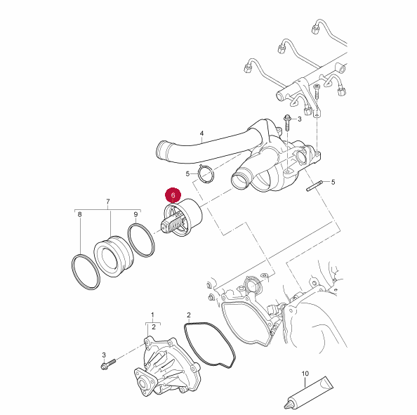

09.08.2017, 22:19   #14
Сообщение от Lexa Посмотреть сообщение
То может подскажите что за датчик такой стоит на термостате?
(Только как месяц как стал обладателем 957жтса, а спросить не у каго)
Датчик установлен на 958 кузове, на 957 его нет. Совершенно разные системы охлаждения и разные термостаты стоят....
ID:	14875   Нажмите на изображение для увеличения
09.08.2017, 22:21   #15
Lexa
Могу ошибаться... он же вроде как-то блокируется
09.08.2017, 22:27   #16
Lexa
Спасибо за разъяснения! Привет из белки)
09.08.2017, 22:27   #17
Работает как обычный термостат с внутренним наполнителем.
09.08.2017, 22:32   #18
Lexa
