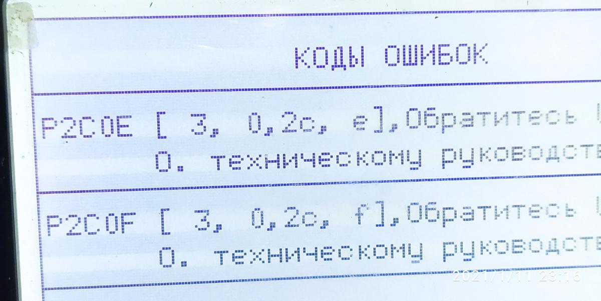

Здравствуйте. Прочитали ошибки с блоком с разборки , и со своим старым( отдавал на пропайку). Висит только две ошибки P2C0E, P2C0F. Обороты не поднимаются, старт стоп выключен. Читали launch. Куда копать дальше. Буду рядом с автомобилем через 2 недели. К чему готовиться.
В каком блоке управления они висят?
22.02.2021, 19:18   #17
Oleg1981
Сказали ошибки по мотору. В каком блоке не сказали.

Очень много времени трачу на перевод ошибок неоригинальными сканерами
