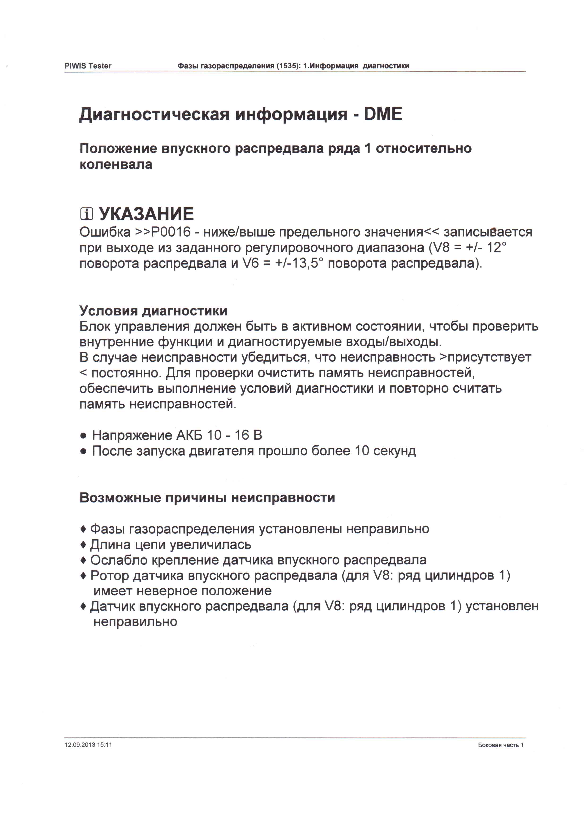

12.09.2013, 16:25   #20
Сообщение от Таймыр Посмотреть сообщение
Просил Вас перевести на русский
так понятнее?...
Название: Отсканировано 12.09.2013 15-20.jpg
ошибка
