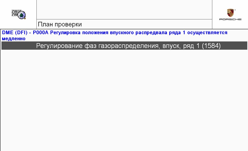

18.12.2018, 13:22   #2
Сообщение от Demonxcom Посмотреть сообщение
Владимир Здравствуйте.
В статусе постоянно висит ошибка P000A (Датчик А положения распредвала(ряд 1))
Нужно поменять только датчик?
Нужно провести проверки в соответствии с алгоритмом поиска и устранения неисправности...

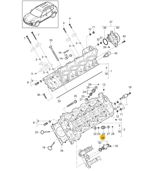

18.12.2018, 13:24   #3
Подскажите номер детали
94810530407 исполнительный элемент распредвала
18.12.2018, 14:36   #4
Demonxcom
т.е. менять сам клапан смысла нет? Нужно искать причину из списка вами предоставленных?
18.12.2018, 15:04   #5
Прежде чем что-то менять, необходимо убедится в неисправности элемента. Для этого и проводятся работы по диагностики и выявлению дефектного компонента.
