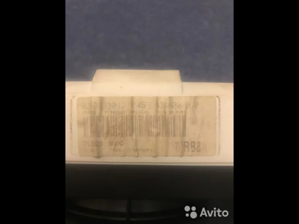

Ну пусть фото сделает что на корпусе написано, там где наклейки
21.09.2019, 19:34   #85
007ru29
С наклейкой, как раз, все в порядке...

Странно, почему на 2007 год не подошла, ведь как я понимаю, там RB8 и должна стоять? У меня стоит RB8.
21.09.2019, 21:37   #87
Сообщение от 007ru29 Посмотреть сообщение
Если корпус начинке соответствует, тогда подойдет
Для 957 есть два вида RB8. Для 955 (с 2005 м.г.) и для 957 (с 2008 м.г.).
У меня стоит RB8.
Все верно
